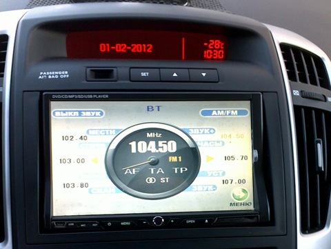

    Ну всё, ключ в зажигании, включаем магнитолу, и...видим знакомый логотип
    Зашипело радио
    Нажимаем кнопочку NAVI и оказываемся в главном меню.
    Путем нехитрых(и несложных) манипуляций находим русский язык.
    (Settings>Language>Русск.)
    Только дату почему-то китацы забыли перевести на русский
    Подключаем телефон. Включаем в тел. Блютус>Поиск устройств. Находим нужное и подключаемся
    ВНИМАНИЕ ВАЖНО! Вводим код активации с телефона: "0000"
