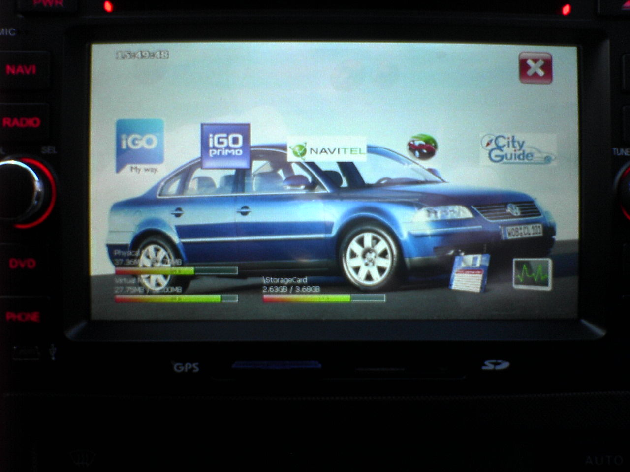

    3. Я поменял картинку (зеркала на паське с повторителем ) HMX, Сань, как иконки чуть сдвинуть вверх? Все спасибо Пысы: С часами разобрался

  10. #1230
    07.04.2005
    6,792
    Получено: 355
    Вот кусок файла ферн.ини по иконкам: Параметр y есть положение по высоте
    # Primo 8.5
    ICONXPBUTTON
    x = 180
    y = 140
    Offset=0
    Command = "\StorageCard\Navi\Primo\iGO.exe"
    SizeNormal = 80
    SizePushed = 80
    ScaleAlpha = 100
    IconNormal = Icons\primo.ico
    Gray = yes
    ScaleAlpha = 30
    IconPushed = Icons\primo.ico
    # iGO 8
    ICONXPBUTTON
    x = 40
    y = 130
    Offset=0
    Command = "\StorageCard\igo8\iGO8.exe"
    SizeNormal = 100
    SizePushed = 100
    ScaleAlpha = 100
    IconNormal = Icons\igo.ico
    Gray = yes
    ScaleAlpha = 30
    IconPushed = Icons\igo.ico
    # Navitel
    ICONXPBUTTON
    x = 320
    y = 120
    Offset=0
    Command = "\StorageCard\NN3.2.6wince50\navitel.exe"
    SizeNormal = 128
    SizePushed = 128
    ScaleAlpha = 100
    IconNormal = icons\navitel.ico
    Gray = yes
    ScaleAlpha = 30
    IconPushed = icons\navitel.ico
    # CityGuide
    ICONXPBUTTON
    x = 632
    y = 120
    Offset=0
    Command = "\StorageCard\CityGuideCE\CityGuideCE.exe"
    SizeNormal = 128
    SizePushed = 128
    ScaleAlpha = 100
    IconNormal = icons\cg.ico
    Gray = yes
    ScaleAlpha = 30
    IconPushed = icons\cg.ico
    # Autosputnik
    ICONXPBUTTON
    x = 500
    y = 140
    Offset=0
    Command = "\StorageCard\Autosputnik\MobileNavigator\mobilenavigator.exe"
    SizeNormal = 128
    SizePushed = 128
    ScaleAlpha = 100
    IconNormal = icons\autosputnik.ico
    Gray = yes
    ScaleAlpha = 30
    IconPushed = icons\autosputnik.ico
    VW Passat CC
