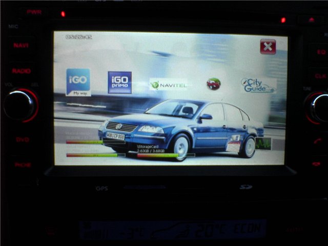

    Цитата Сообщение от pavel Посмотреть сообщение
    Сообщение от makaka
    картинки там с пассатом, это тема, за нее не жалко и забашлять
    НМХ, ты на пульсе?
    Я так понял, мне 10 баксов скоро перепадет?
    VW Passat CC

    moscow, Саня, у тебя должна моя сборка работать. Не дает мне покоя этот вопрос. Запусти тотал коммандер и сфотай плиз дерево каталогов в самом корне, там, где WINDOWS, PROGRAM FILES и тд.
    VW Passat CC

  18. #1198
    07.04.2005
    6,792
    Получено: 355
    Настроил я Сане свою сборку Китайцы изменили то, что всегда и везде должно быть одинаковым, а именно название карты памяти в реестре винды. На 6386 она называется StorageCard, а на 7918 - Storage Card. Кто увидел разницу, без труда поймет, что именно надо поменять в путях файла fern.ini. Кто не увидел - для тех Саня скоро выложит готовый ферн.ини для 7918
    VW Passat CC
