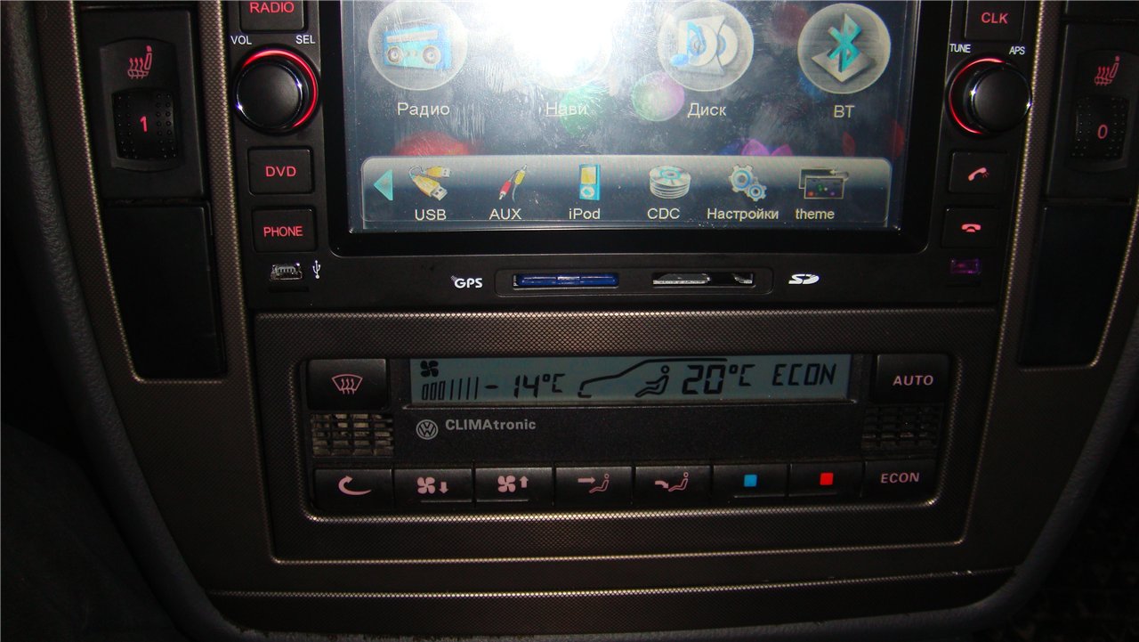

    ножовкой по металлу, металл отделил от пластмассы (еще был приклеен), пластик отпилил, напильничком, облицовку карбона снизу разогнул, через брусок с внутренней стороны выровнял, одел на пластик и по пластику поновому загнул. Брусок, лишнее ножницами, клей, края загнул. Встала как родная... Тока пришел

    Добил я Igo 8.5 запустился
    Вот фотка переделанной рамки климы, встала
