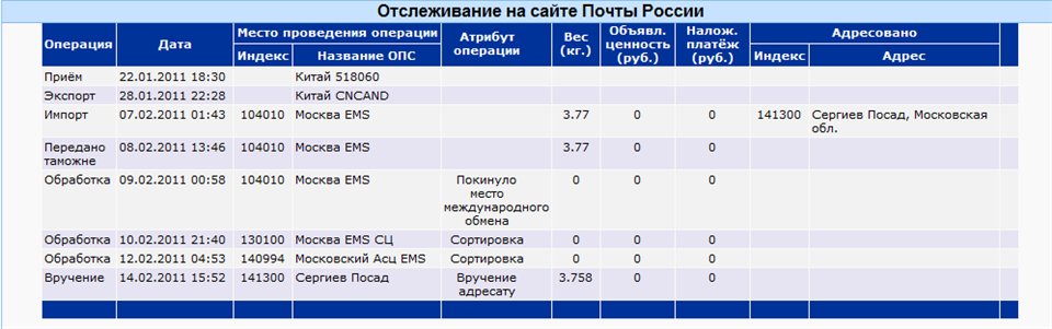

    Кстати, кто надумает заказывать, как многие и говорили, около 3-х недель. Вот история...

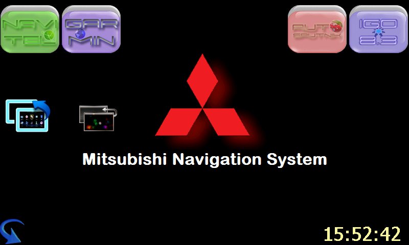

    у тебя там выше посты сожрало видимо(где я спрашивал о разрешении моника-подозревал,что 800Х480,вроде так и есть).в принципе,ничего сложного нет в этом альтернативном меню.я думаю,что запросто можно будет подгрузить альтернативное от того же любого китайского навигатора с похожим разрешением.
    вобщем,зарегился на аутклубе
    глянул по мультименю и вот что вычитал
    теперь не нужно лазить и выбирать экзешники навител или айго
    качаем:
    http://narod.ru/disk/21716887000/MultyMenu.rar.html
    распаковываем на карту
    указываем путь меню.экзе
    п.с.
    в приведенном архиве привязано 4ре иконки с путями навигации
    пути у всех разные так что полюбому вам придется прописывать свой в файле мульти.ини
    (по умолчанию:
    \StorageCard\NAVITEL\navigator.exe
    \StorageCard\Navitel Navigator\navigator.exe
    \StorageCard\iGO8 Mosc\iGO8.exe
    \Storage Card\iGO8 RUs\iGO8.exe)
    так же если кому надо всего 2 иконки как на скрине тоже правим этот файл удаляя пути иконок
    выглядит так
    можно наставить те же Автоспутник и СитиГид,например,и прописать до них пути.
    по ссылке получается полноценное мультименю,которое заменяет штатное.
    структура там понятная-с описанием путей до иконок и соотв.разделов.можно сделать свой,уникальный интерфейс.
    если непонятно-распишу подробнее.
    Миш, а значок VW может быть вместо мицухи? Будут ли навигация работать при включённой музыке, интересно...

    Если честно....... Может быть стоит просто попробовать? Я удивляюсь вместо того что бы тратить время на вопросы, нужно просто попробовать!!! Заходишь по ссылке, смотришь что там лежит, качаешь открываешь, там даже ридми есть, люди писали что бы другим было понятно. Там ничего сложного нет всё для простых пользователей.
    #Writed by LinXP (RL-Team.Net)
    GLOBALSETTINGS
    ShowMessage = 0
    QuitOnDoubleClick = no
    X = 0
    Y = 0
    Width = 800
    Height = 480
    Arrange = No
    # Launch Navi_Menu Exit
    ICONXPBUTTON
    x = 5
    y = 0
    QuitOnExecute = yes
    SizeNormal = 60
    SizePushed = 60

    #Command = "\ResidentFlash\Navi5\Navi5.exe"
    TEXT
    x = 90
    y = 450
    Text = iGO
    Color = FFFFFF
    #FrameColor = 000000
    Size = 26
    Weight = 500
    CreateFont
    TEXT
    x = 195
    y = 450
    Text = Haali
    Color = FFFFFF
    Size = 28
    Weight = 500
    CreateFont
    TEXT
    x = 310
    y = 450
    Text = GPS
    Color = FFFFFF
    Size = 26
    Weight = 500
    CreateFont
    TEXT
    x = 425
    y = 450
    Text = PDF
    Color = FFFFFF
    Size = 26
    Weight = 500
    CreateFont
    TEXT
    x = 520
    y = 450
    Text = CE-CMD
    Color = FFFFFF
    Size = 26
    Weight = 500
    CreateFont
    TEXT
    x = 665
    y = 450
    Text = SD
    Color = FFFFFF
    Size = 26
    Weight = 500
    CreateFont
    Что так сложно?
  19. #899
    Phaeton Аватар для mixa
    12.05.2005
    3,730
    Получено: 201
    Отправлено: 16
    все может быть лень-матушка(с)
    в BackgroundBitmap для этого файл надо подменить и все.
    Видади
    все расписал вообще.на все меню.молодец.
