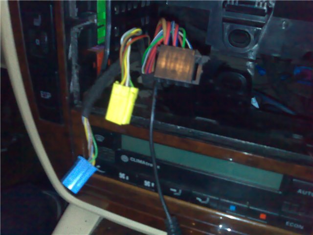

    В общем забрал я майфунчик на Вернадском.
    В течении 10 минут мне посылочку отдали, ни каких очередей ни чего
    Теперь по сабжу, помогите с подключением:
    Для радио видимо нужен переходник, где его достать подскажет кто? Или что можно придумать?
    Подключил штекер всё подошло, мафон загорелся, но вот звука нету. Что там нужно переделывать в проводах подскажите пожалуйста?

    Для работы двд достаточно воткнуть два разъема из Гаммы, с одного берется питание, другой разъем как раз колонки.
    Переходние в любом автомагазине где барыжат майфунами и прочей техникой.
    Разъем на гамме называет просто "евро". Я купил переходник типа тюлпан на евро, но в нем небыло усилка антенного, поэтому я отрезал маленький разъем типа как у антену ГПС от присланного переходника и евро разъем с купленного и спаял их, третий синий провод соединишь с синим проводом из основного раэъема на майфуне (это питание антены)

    Один разъём чёрный вошёл, а другие два маленькие которые у меня из авто торчат - жёлтый и синий не куда воткнуть. Не подходят. Как быть? (На картинке они есть). Переходник покупать я так понимаю? Как он правильно называется, чтобы купить именно то что надо, может название есть у него?

    moscow, капы на руле имеюцца? Год твоего ведра какой?
    Остались только дети.
    На руле нету. Ведро 2002 года.
    Стоял челленджер. Фото на первом посте этой темы как было.
    Не жили хорошо и нех было начинать... (С)
    А были бы кнопки, поимел бы гемор с их подключением, как раз на 2002гв. А может и нет, как повезет.
    Странно, почему звука нет. Все хвосты, что идут на акустику, находятся в черной колодке.
    я подумал, что синий от чейнджера, а желтый у тебя
    Многоконтактный штекерный разъем I, часть 1, желтый
    1 -
    Заднийлевый Line Out, LR
    2 -
    Задний правый Line Out, RR
    3 -
    Line Out, масса
    4 -
    Передний левый Line Out, LF
    5 -
    Передний правый Line Out, RF
    6 -
    Плюс усилителя звука
