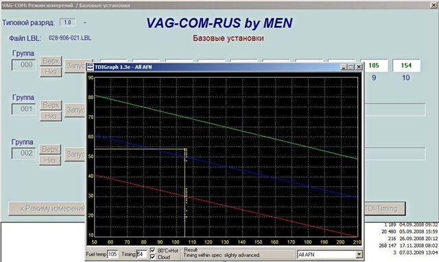

    И это значит надо выставлять ТНВД?Насколько я понимаю.Вообще как проверить что эжто угол впрыска,надо на диагностику ехать?
    WV Passat B5 Турбодизель 1.9 1999 AFN
    14.03.2008
    Королевская Гора
    1,381
    Правильно мыслишь.Подключаешь вагком и смотришь на хорошо прогретом моторе.Должно быть так
