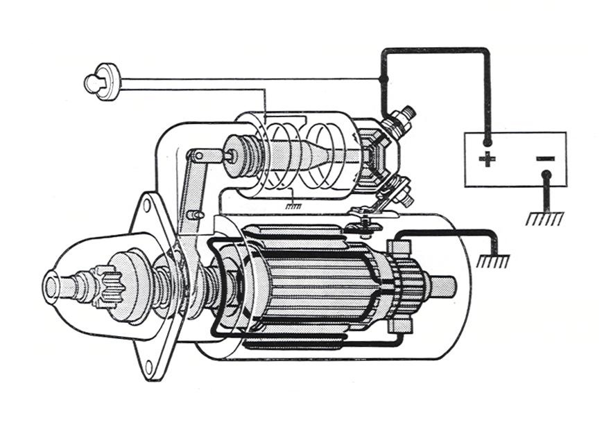

    ну проверяй стартер значит... нужно напрямую на него 12 вольт подать...
    ЗЫ искр будет много!
    Это общее устройство стартера. Видишь два болтовых контакта один идет от + батареи к реле, второй от реле к стартеру? Вот их нужно замкнуть... ключом например, только на корпус не коротни и глаза береги.... ну и сам за метал не хватайся!

    Accelerator,
    Хороша картинка. А главная очень наглядная.
