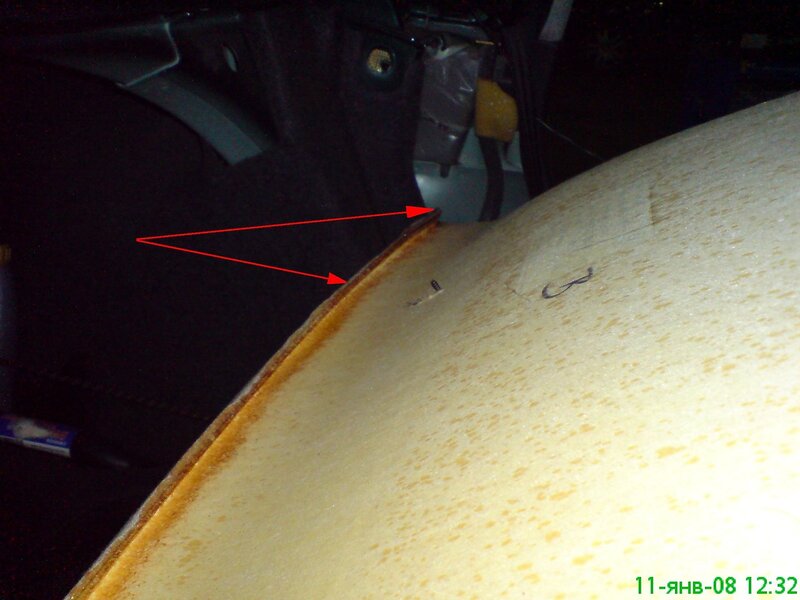

    smolalex67, ни в коем случае не делай как написал Димс. В седане потолок надо снимать полностью. Если начнёшь отгибать, сломаешь загиб потолка которым он держится сзади, и поставить обратно его не сможешь, провиснет.
    Вот загиб потолка:
    потолок надо освободить по кругу, потом сдвинуть его назад.
