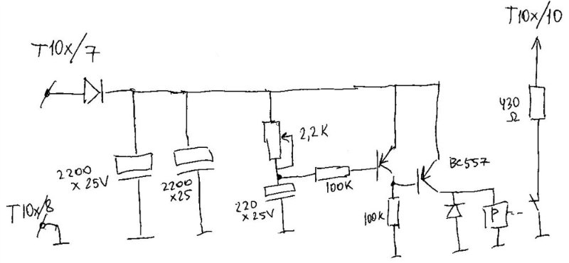

    ну, вернёмся к нашей задаче - сделать автоскладывание
    Наиболее очевидный и простой путь - это изменить лонг кодинг контроллеров так, чтобы они закрывали зеркала при постановке на охрану. Проще некуда... только вот проблема в том, что этих адресов и бит не знает никто (ну, может, кроме самих разработчиков), а найти их опытным путём непросто. Дело в том, что нужные адреса ,например, для активирования зеркал в контроллерах без этой функции найдены путём сравнения дампов контроллеров 1С0 и 1С1 (со складыванием зеркал и без).
    Ессно, в различиях находится как и нужная нам функция, так и маркировка контоллера, workshop, етс..., но круг намного сужается и выловить нужное нетрудно. А вот с автоскладыванием - ёк, дампов таких контроллеров просто не существует в природе, с завода так не программировалось (говорим о B5), сравнивать не с чем
    Может, есть у нас на форуме люди, способные разобраться в этом - было-бы просто замечательно
    Ладно, если не получается по уму, попробуем по колхозному...
    Сначала расскажу о варианте, который пока работает у меня.
    Алгоритм работы: зажигание вкл. - зеркала открыты и наоборот.
    тут, казалось бы, вроде всё просто - реле на контакт 75Х и всё.
    но нет, проблема в том что контроллер узнаёт о вкл. зажигания по СAN (на его разъёме вообще нет +12 от зажигания, есть только на джойстике, и то используется только для обогрева зеркала), т.е. при вкл. зажигания реле срабатывает сразу, а контроллер готов только через 0,5 - 1 секунду, зеркала не открываются, приходится выключать и включать снова зажигание, тогда да.
    Для устранения этого бага собрал простейший RC таймер для задержки срабатывания реле
    здесь подстроечным резистором выбираем нужное время задержки (около 1 сек достаточно), кондёры на входе схемы добавил потом, так как после запуска - именно в первые 3-4 секунды после запуска, не в момент работы стартера - происходят какие-то переключения, +12 на джойстике пропадает на долю секунды - уже разложенные зеркала дёргаются. Может, было бы достаточно и одной ёмкости на 2200, да сразу поставил две и ладно... ещё зависит от типа реле - оно у меня маленькое, потребление в сработке 50мА
    Вообщем, схема работает прекрасно, в состоянии покоя ничего не потребляет, кнопочка возле кармана двери задействована для отключения складывания, когда это не нужно.

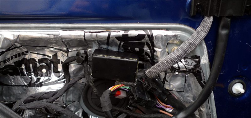

    реализация в железе - схемка в этой коробочке

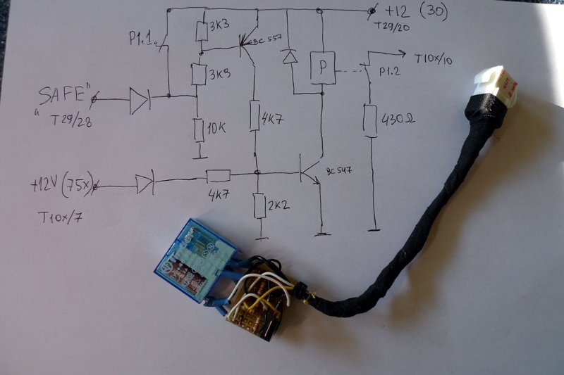

    Сразу скажу, пока не получилось... собрал другую схемку, не знаю, как называется по науке, некий логически управляемый переключатель?(спасибо за помощь в разработке форумчанам со www.cxem.net)
    здесь два входа - safe с замка и +12 от зажигания. При четырёх комбинациях входных сигналов реле отпустит только при появлении импульса safe и отсутствия +12 зажигания и сложит зеркала.
    Немаловажный аспект - потребление в этом состоянии -только 1,2мА, что приемлимо. При всех других условиях зеркала останутся открытыми.
    Вроде всё замечательно, но даже когда задумывал схему, понимал, что задачи она не решит
    Проблема в том, что после выключения зажигания контроллеры остаются оперативны некоторое время (вроде около 5 минут), но после открытия двери выключаются сразу, как стеклоподъёмники, так и зеркала... схемка работает замечательно, пока не откроешь дверь - сцуко
    Вообщем тут ещё одна задача - заставить контроллер работать после выключения зажигания и открытия двери... ведь как то он поднимает стёкла по сигналу комфорта?
    Пока на этом сломал голову... нужна помощь коллективного разума
