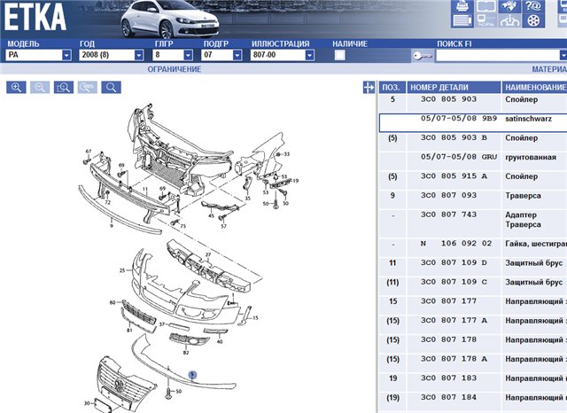

    День добрый! Спасибо Vital 86! Пойми, я без претензий, просто когда забирал детали, мне сказали, что 3c0805978 - это задняя часть переднего правого подкрылка, а 3C0805912A9B9 - это передняя часть переднего правого подкрылка в оригинале, так что я не прибавил, не убавил, говорю как было. Может быть 3c0805978 - это номер всего подкрылка целиком??
  2. #82
    02.08.2007
    Россия, Сургут-Краснодар
    17,409
    Получено: 2,516
    Отправлено: 4,977
    ни вопрос
    а это "сабля" - 3C08059039B9
    SNEG 9,
    понял свой косяк
    - Всякое бывало.
