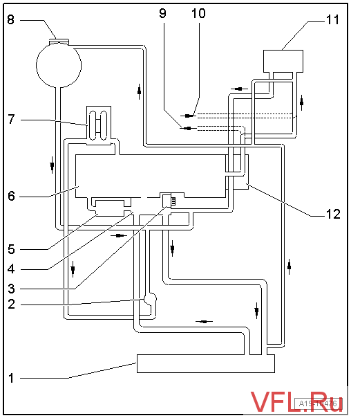

    SNEG 9,
    Цитата Сообщение от SNEG 9 Посмотреть сообщение
    если можно схемку или описание направления циркуляции ОЖ в двигателе BZB по малому и большому кругу,
    для машин с МКПП
    Автомобили с механической коробкой передач
    1 - Радиатор
    2 - Насос выбега ОЖ -V51-
    3 - Насос охлаждающей жидкости
    4 - Термостат
    5 - Охладитель масла
    6 - ГБЦ и блок цилиндров
    7 - Турбонагнетатель
    8 - Расширительный бачок охлаждающей жидкости
    q с крышкой
    q Проверка предохранительного клапана в крышке расширительного бачка → Глава
    9 - К автономному отопителю
    10 - От автономного отопителя
    11 - Теплообменник отопителя
    12 - Штуцер для шлангов системы охлаждения

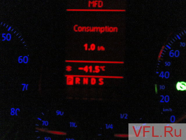

    И сколько, если не секрет, все про все с установкой на В6 стоит?
    около 45тыс.руб у нас
    И как оцениваешь его работу на своем авто?
    на 5+ вот в том году тестил
    обрати внимание на температуру двигателя , это при толкотне по городу, но как только включаешь гидроник, через 5-10 минут, температура поднимается до оптимального значения
    - Всякое бывало.
  12. #52
    26.09.2006
    Беларусь, Могилев
    2,891
    -41,5С... Ужос! Бедная машинка...
