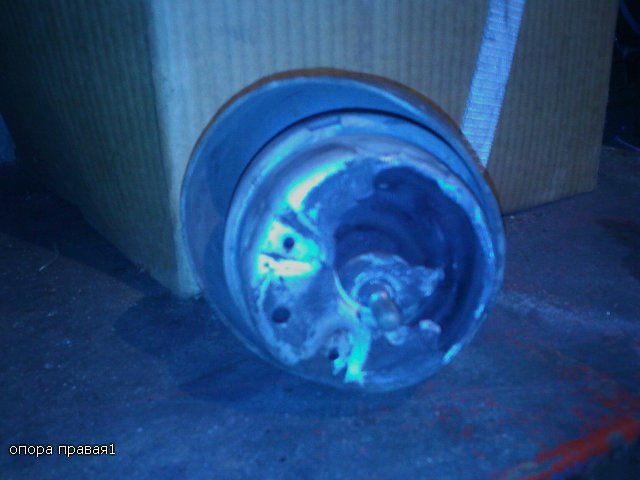

  14. #54
    27.06.2007
    9,742
    12
    Получено: 515
    Отправлено: 169
    в общем сегодня поменял обе опоры ДВС + передний отбойник, вот так выглядит правая опора, от нее и были стуки с правой стороны
    опора правая1
    опора правая2
    после замены ехал домой, показалось что двигатель как то пожестче стал работать
    Drive2
  15. #55
    Touareg Аватар для Pepper-ssh
    28.02.2011
    Россия, Вологда
    2,601
    Получено: 679
    Отправлено: 192
    Такая же ерунда. А как с вибрацией? На ХХ, на других диапазонах тахометра?

  18. #58
    27.06.2007
    9,742
    12
    Получено: 515
    Отправлено: 169
    на ХХ вообще не заметно, а вот на ходу звук появился глухой, про передачу вибрации не скажу
    Drive2
  19. #59
    Passat Аватар для Chicony
    13.12.2008
    Украина
    1,603
    Получено: 7
    Отправлено: 14
    ladjak, Пока опора стояла на месте это было видно визуально что она рассыпалась?
    WV Passat B5 Турбодизель 1.9 1999 AFN
  20. #60
    27.06.2007
    9,742
    12
    Получено: 515
    Отправлено: 169
    не не видно, когда отпустили нижнюю шпильку - она стала болтаться - вывод очевиден.
    Через часик в Моску мотанусь посмотрю как очучения.
    Drive2
