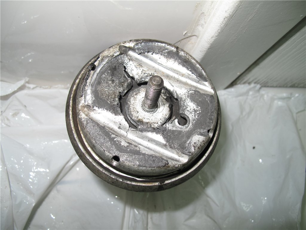

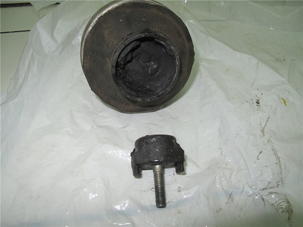

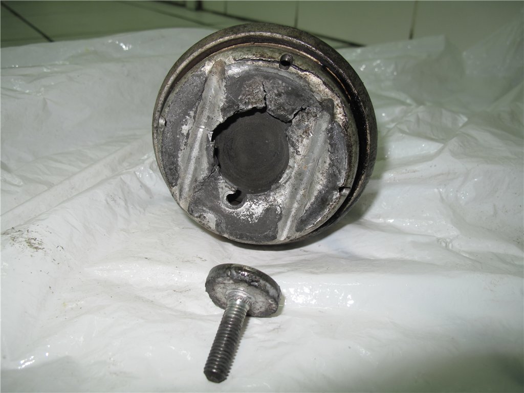

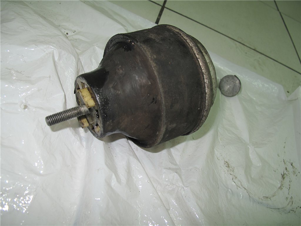

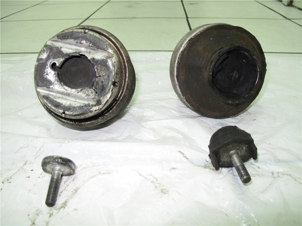

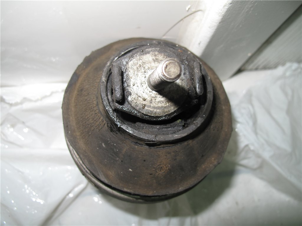

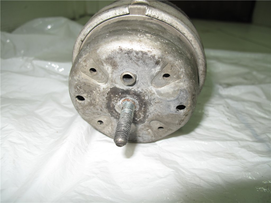

    Привет всем. Продолжу эту тему. В 2009 поставил Impergom две подушки по итогу расскажу что было потом. Спустя 2.5 года начал доставать гул по кузову и вибрация в салоне , но ничего не смог найти , в общем положил на это дело болт. Но в спустя пол года вибрация по пластику и по звуку двигателя уже почти заглушала магнитолу, уже порядком надоела. И появился странный нюанс при вхождении в поворот на 40 км.ч. стал проявляться разовый стук (звук звонкого металла "БАЦ") начитавшись пришёл к что чему-то пришла ж--па. И скорее всего это подушка наверное думал. Поэтому решено было купить новую. Но друг отговорил со словами - " не стоит покупать ерунду или новый оригинал или хороший б.у. " Прикупив на выбор три подушки б.у. нашол в разных местах по 15 20 25 уе каждая. на exist вес стоит от 0.816 до 0.83 ( предполагаю что с гайками вес ) в зависимости от производителя решил я их взвесить б.у. подушки на весах до тысячных. вот результат что показали весы 0.7395 0.7989 0.6989 последнею решено было не ставить а вернуть продавцу. (взвешивал без гаек ) про снятие подушек писать не буду. но результат покажу что было со снятыми подушками . забегая в перед эти подушки прошли 80 тыс. км.
    как залить на форум пока не понял
    покуда так
    эта левая подушка
    теперь правая
    теперь понимаю не стоит гнаться за дешовкой !
    теперь стоят подушки б.у. вибрация по кузову исчезла, двигатель работает мягко (было очень жёстко ) особенно это слышно когда заводишь, глушишь . И обороты когда проходили выше 2000 был гул ,(рычание)

    Ну начнем с того, что они выглядели примерно как у автора (нижняя их часть), жидкости там не было, и нет, так как ее восстановить нереально, но собственно я ее отсутствие и не ощущаю, самое главное в подушках - это качество резины!!!!!!!!! А саму площадку со шпилькой заменили более толстым листом алюминия и усилили! За обе подушки за работу отдал 500 рублей, ремонтировал их год назад, на сегодня все без изменений, откатал уже тысяч 35 примерно
    Это как усилил? Наваривал или как? Покажи схематично.
    Вместо пластины со шпилькой (как на фото у автора) взяли пластину большего диаметра (чтобы площадь нагрузки увеличить для снижения давление на нижнюю часть корпуса опоры), изнутри приварили болт, эту пластину с болтом приварили к уже заготовленной нижней части корпуса, и потом уже эту часть по периметру приварили к корпусу.
    А, ну и еще "выступ" в опоре, который обеспечивает правильную установку на кронштейн сделали просто, перед тем как уже последнюю пластину приварить, в ней размечается и сверлится отверстие, затем раздается.
  16. #36
    16.03.2010
    Россия, Екатеринбург
    1,484
    Получено: 68
    А высота двигателя не меняется?
    Нет конечно, за счет чего она изменится?
