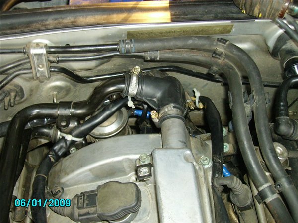

    +1 за Кортеко. Есть пожелание: перед тем как поддомкрачивать двигатель - освободи трубки топливопровода из кронштейна на брандмоторной перегородке, он в левом верхнем углу
    (фото взял из базы знаний)
