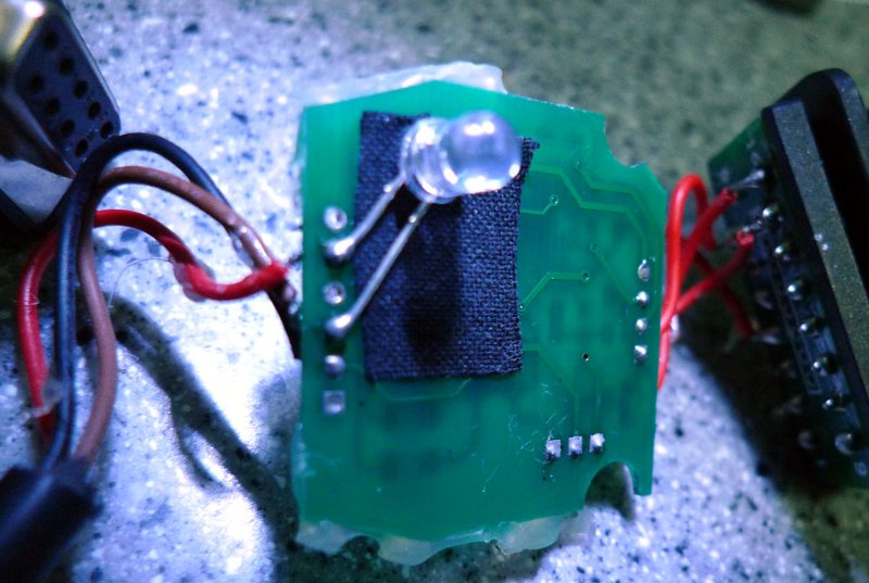

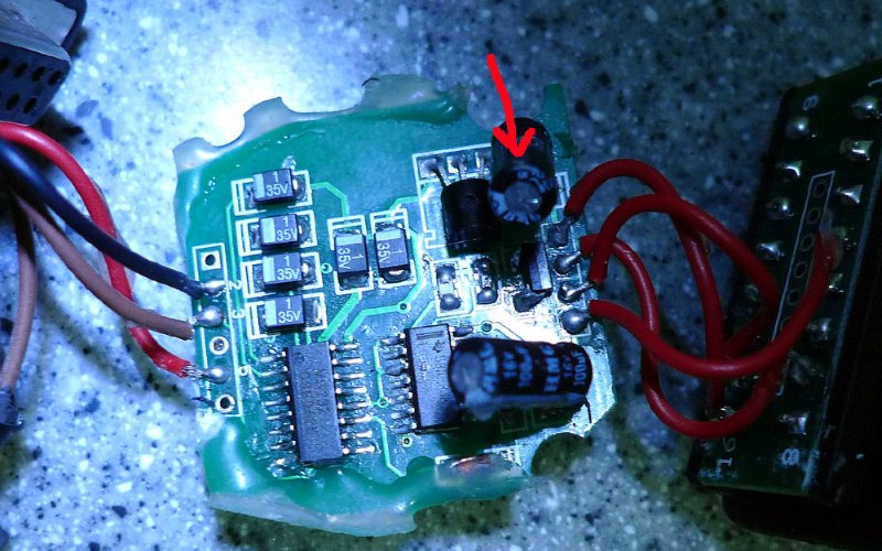

    Шнур для соm порта, раньше работал без проблем, но я его уже почти как 2 года не доставал, сейчас ситуация такая - коннектится, через 10-20 сек. коннект рвётся, далее ни в какую, нет связи. Если выключить комп, при последующем включении то же самое, передёргивание разъёма диагностики не влияет.
    Пробовал на трёх компах, с разных портов, прграммы vag-com 311 и vdc
    вот фотки адаптера, кондёр, указанный стрелкой, был оторван, я его припаял, но он, вроде, по питанию... также пропаял ножки микросхем, на всякий - то же самое
    единственное, что могу ещё заменить - там два диода или стабилитроны ?- не в курсе
    Буду признателен за любую помощь
