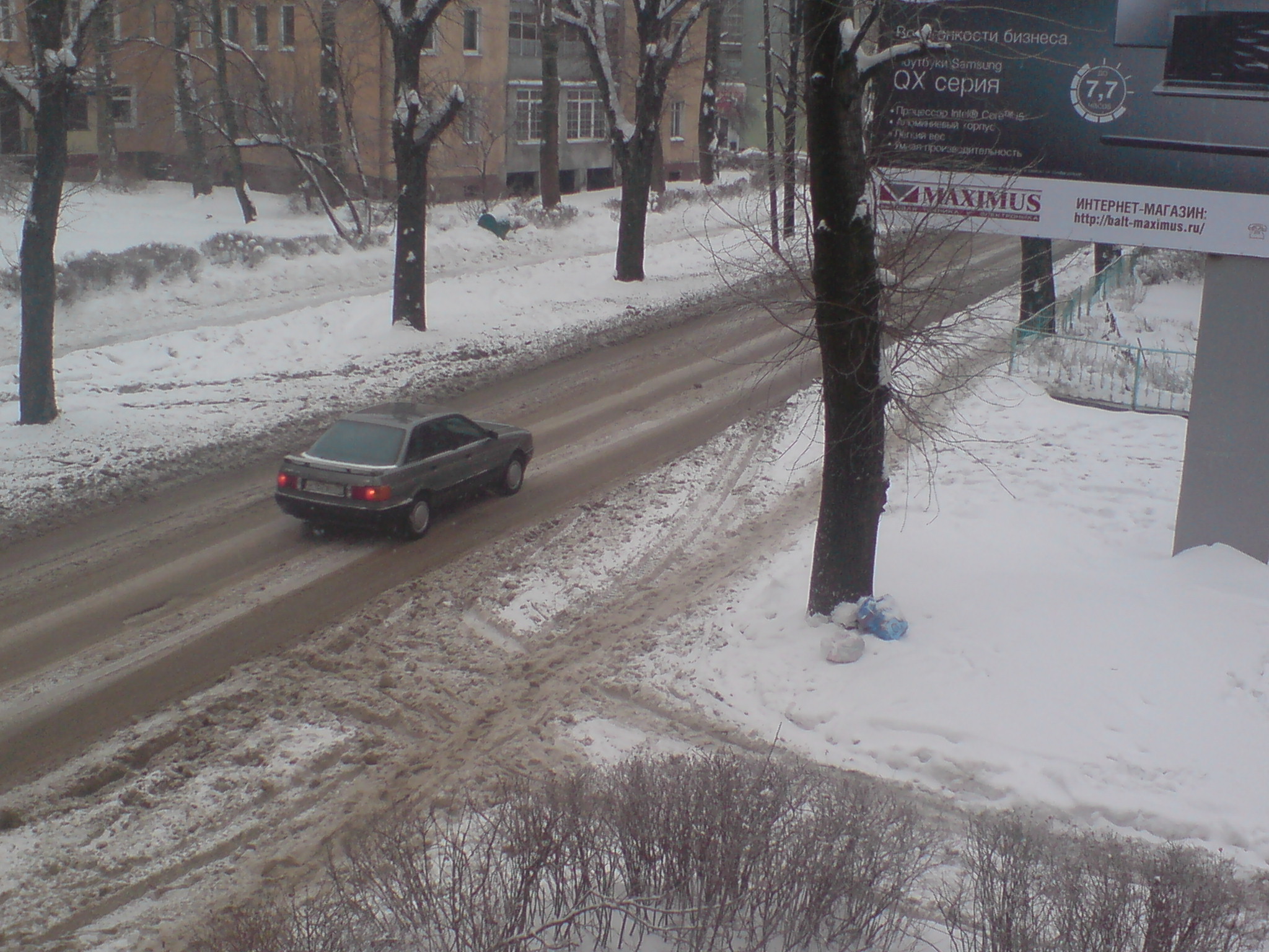

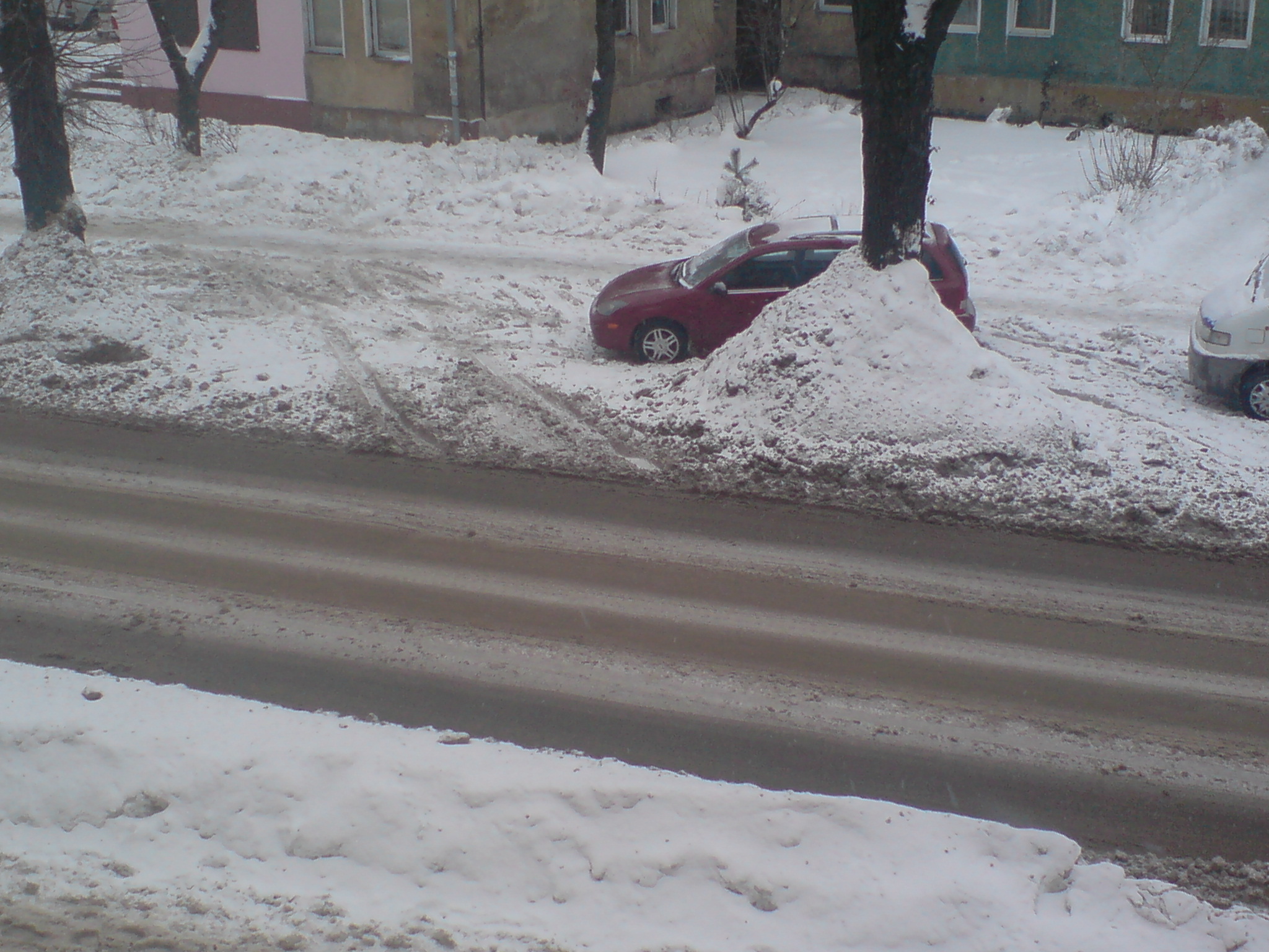

    все достаточно просто - логи снимаются на асфальте, где даже с отключенной ASR машина не уйдет в букс. (или у вас там в Калининграде совсем завалило ?).

    ну как тебе сказать на счет замело..Ну вот дорога по которой ездит губернатор )))
    ну, логи на такой, в принципе, можно снять главное за руль держаться и смотреть в оба
    Упаси меня Бог! Минут 30 назад входил в поворот - причем со светофора максимум км 30. Причем это был проспект, который чистят и убирают каждую ночь! Жопу понесло нафиг - крутил баранку как на ДРИФТЕ....
