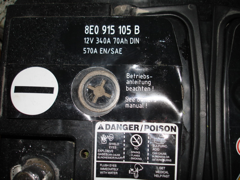

    ALEX94, DIN и EN это не стандарты аккумуляторов/их типа и конструкции/, а два разных способа измерения пускового тока, в EN-ах сейчас практически на всех батареях сейчас пусковой ток указывают, потому что в EN-ах он больше. например если 340 А - это в DIN-ах , то в EN-ах это будет уже 540А.

    Цитата Сообщение от Vadim Lukyanov Посмотреть сообщение
    Я правильно понимаю, что 340 это ток прокрутки? Если это так, то я нифига немогу найти батарейку на 70 А\ч с током прокрутки 340 А. Все АКБ, что я нахожу, то 560 А, то 700 А. Можно ли забить на ток прокрутки?
    Есть разные системы измерения тока пуска...вот смотри сам, батарейка от Пассата дома валяется ненужная.
    у тебя тут в одной строчке не один параметр 340А, есть еще 12V и 70Ah скажи мне умник, почему последние параметры как то по другому не обзываются?

    А ты в курсе, что в америке HP, а в европпе PS? И 300hp = 306ps?
    Касаемо АКБ...учи мат часть. Прочти тут http://www.tmvrn.ru/?mod=v_akkum
    для тебя лично
    соотношение разрядного тока по SAE и EN к току по DIN и ТУ равно 1,7 (IEN = 1,7 · IDIN). Если на конкретной АКБ указан ток по одному из стандартов, то через этот коэффициент можно определить значение тока разряда по другому стандарту.

    Фотку АКБ, у меня есть дома штатный АКБ от моего Пассата 2005г.
    Смотри...бери АКБ Бош, Вартку, Крафт, Молл, Баннер и т.д...70-80амч, размер чтобы был 278, у тебя в машине есть планка не понадобиться переоборудование другой планкой под 315.
    На ток особо не смотри, разные системы отсчета. 340А это по ДИНу, умножаем на 1.7...и получаем 570 почти, это по другой системе, в рекламах часто указывают ток по разным системам измерения.
