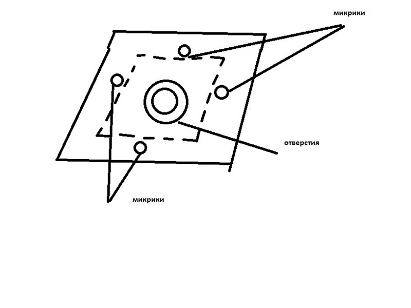

    Ты хоть изображение что ли скинь этой приблуды? Там уже и будем кумекать. Ну а если из мудрежа - колхоза... Ручку саму сложно снимать? Это наверное как кулису разбирать. По жигулям помню несложно было, а здесь не знаю. Если не этот датчик, то может сделать что-нибудь типа трех пластинок и 4 микриков? Попытаюсь объяснить...Ода пластина почти зажата между двумя другими и у этих двух пластин отверстие намного больше чем у средней. В среднюю пластину вставлена ручка. Далее эта средняя пластина нажимает на один из микриков говоря что что-то включено. Когда нейтраль - ни один концевик не нажат. Ну а если нарисовать...попробую нахимикать.
    Ну тут вот что получается...одна пластинка которая нарисована между двумя другими - пунктиром нарисована. Так вот у нее отверсие-то меньше...вот она и гуляет туда сюда нажимая микрики. Микрики нужны такие чтобы пластинка не просто давила на него, а еще и могла просто приподнять лапку микрика и ползти дальше куда хочется. На работе делали что-то подобное когда ползунки были на линейке. Только габариты там покрупнее и линейка метра 4 в высоту.
