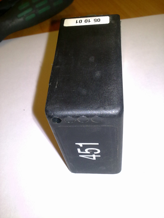

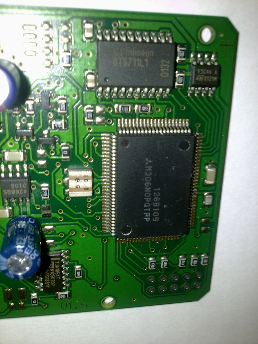

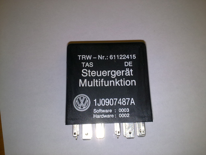

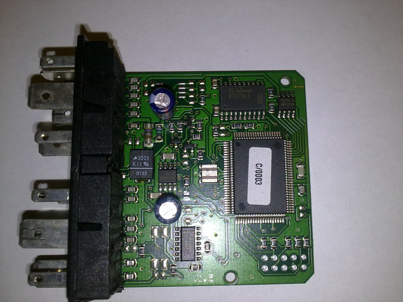

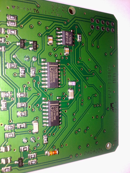

    Если изначально стоял "монсун", то CAN системы "комфорт" есть на колодке магнитолы: 9 (High, оранжево-лиловый) и 10 (Low, оранжево-коричневый).
    Еще пару фоток модуля управления рулем:
    в сборанном виде
    вид сбоку
    плата со стикером на процессоре
    плата с обратной стороны
    плата без стикера на процессоре
    судя по всему перспектив выудить "сухие" контакты управления магнитолой невелики.
