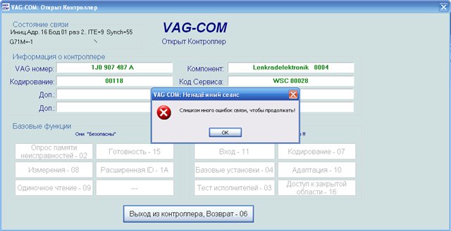

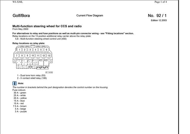

  15. #575
    08.05.2012
    Украина,Киев.
    Всем привет.
    Ребята знающие и понимающие подскажите советом.
    Вообщем у меня Гольф 4 2001, на борту имеем кан/двс, кан/комфорта и гетэвей.
    Мультируля небыло вообще, я купил набором с америкоса Б5+ 2003, релле (451) 1J0907487A.
    Подключил все по схеме, да там и вариантов особе не много две схеме, одна для обычного реллле другая для релле с поддержкой кана.
    Захожу Ваг Комом по 16 адрессу, релле впускает но на несколько секунд, после чего ищет соединение и пишет:
    при этом сигнал не работает, кнопки руля мигают.
    Что делал:
    - схему подключения прозвонил 5 раз все верно;
    - релле подключал отдельно подовая на него питание и к - линию и на шнурок;
    - блоки 17,19,46 - обнулял, перекодировал, той же кодировкой.
    ни чего, я уже руки опускаю, может мне не идет это релле?
    а может релле с глюком?
    еще что заметил на моей схеме подключения указано 450 релле может в этом проблема?
