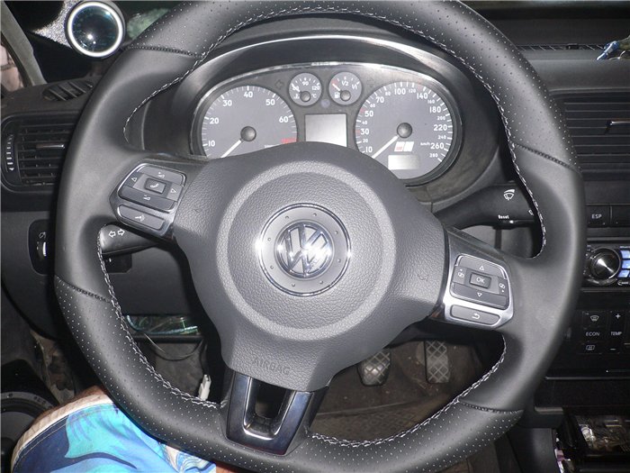

    C большим интересом прочитал всю тему от начала до конца, хотел спросить у умельцев...
    А можно ли придумать такой девайс, чтобы на машине 2001 года с установленным мультирулем R-line от Гольфа6 кнопки дружили с магнитолой Alpine???

    Руль конечно не родной...
    Машина 2001 года, руль с машины 2010 года вот такой:
    Раньше стоял обычный 4хспитцевый руль.
    Шлейф понятно, что менять придеться, но если пока опустить этот момент, и принять за основу, что контактов в шлейфе хватает, и они проведены...
    Вот с этого момента и возникают вопросы...
    Как дальше быть с этим сигналом?
    Куда его подавать?
    Нужно ли докупать J453 (блок управления многофункциональным рулевым колесом)?
    Если смотреть схему нового руля, то можно сказать что J453 теперь стоит с руле. Для связи J453 и блоком органов управления E221 на многофункциональном рулевом колесе используется шина LIN.
    Дальше сигнал идет на блок управления рулевой колонки J527, который преобразует сигналы LIN многофункционального рулевого колеса в послания CAN...
    Нужно ли мне докупать этот блок J527, если да, как потом это все соединять дальше с магнитолой?
    Очень хочется заставить кнопки работать, хотябы простейшие команды переключения треков и громкости...

    shok5,
    Как скрестить ужа с ежом?
    Старый 4-х спицевый руль был не мульти? Тогда все заново стороить надо.
    Я мыслю так: J453 не подружится с твоим новым рулем, т.к. как минимум входной сигнал от руля до J453 не LIN. (Сами ВАГовцы утверждают, что CAN, но это думается не совсем так).
    Вот это тебе и надо. Только надо будет адресацию посылок уточнить, может не совпадать с предыдущими поколениями.
    CAN, который сформирует J527 из LIN, конвертишь в нужный тебе (точнее магнитоле) сигнал. А уж что там: резистивное или вольтажное управление, так это дело схемотехники выходной части конвертера.
    И еще: я смотрю, круиза у тебя на новом руле нет. Только управление меню и магнитолой и громкой связью?

    shok5, надо просто в руль поставить свой модуль который внутри соберет инфу о нажимаемых кнопках и пульнет ее майфуну, я бы так сделал

    Миш, надо тогда декодер LIN шины мастырить, а это уже другая тема.
    Мы то здесь про CAN обтерли все.

    да уж это точно, что нужно скрестить ужа с ежом... но то что это уже сделали на украине это факт, правда как это реализовано, не известно, предлагают только приехать и все сделать....
    Интересно кто может в москве такое?
    Пока буду искать j527, потом постараюсь все это подружить... вопрос только как дальше быть, где уточнить адресацию посылок и как сделать конвертор?
    да круиза вроде как тоже не наблюдаю.. он особо и ненужен, да и громкая связь тоже...
    ну собственно и хочу вкрячить каким-то образом, родной блок J527 именно под этот руль...
    только как быть дальше пока плохо понимаю...

    Приезжай сделаем, если честно проблема выведенного яйца не стоит, весь вопрос в том, что нужен руль в живую, лучше с машиной.
    Тут парнишка из Германии по моей схеме и с моей программкой приживлял на Ауди примитивный адаптер почти месяц, был бы живьем у меня за полдня все бы сделали, тяжело аборты по интернету делать

    впринципе приехать не вопрос для меня, тк я постоянно по м7 гоняю в сторону Нижнего Новгорода, как раз мимо Владимира....
    Если, как ты пишешь на пол дня работы, я после НГ в один из выходных дней могу к тебе заскочить...
    надо будет просто ближе к теме договориться...

    нафига он тебе нужен, напрямую берез инфу с кнопок и фсё
    Можешь фотку сделать со снятой подушкой

    не выдержал пошел сдернул подушку сделал фото...
    http://s017.radikal.ru/i405/1112/f7/762b1e18fd6f.jpg
    http://i082.radikal.ru/1112/6e/0d0ef96bc9a1.jpg
    http://s003.radikal.ru/i203/1112/9e/ec29a96fd932.jpg
    могу еще блок куда кнопки приходт вскрыть и сфоткать...
    http://s017.radikal.ru/i435/1112/2c/31920e647a12.jpg
    http://s017.radikal.ru/i424/1112/fc/f12d3ead4db3.jpg

    усё ясно, вот на этих красных разъемчиках и должны быть дискретные сигналы с кнопарей, в общем как я и думал, осталось с кольцом разобраться
