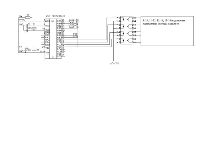

    al88f,
    Доброго времени суток.
    Проверил замыкание кнопок куском провода прямо на плате родного ИК пульта. Все работает.
    Подбор резюков отменяется.
    Если подключить девайс к пульту через оптрон, как на схеме.
    Как считаешь, работать будет?
  6. #306
    10.06.2008
    Россия, 33 регион
    3,345
    Получено: 81
    Отправлено: 38
    DIMON-NV,Да должно работать, если замыкание обычной проволокой приводило к срабатыванию. Единственное у тебя на схеме полярность питания на светодиод перепутана

    Подскажи, пожалуйста, какой оптрон лучше использовать?
  8. #308
    10.06.2008
    Россия, 33 регион
    3,345
    Получено: 81
    Отправлено: 38
    Цитата Сообщение от DIMON-NV Посмотреть сообщение
    al88f,
    завтра посмотрю, редко оптронами пользуемся в схемах

    DIMON-NV, ну напримерсчетверенный оптрон TLP621−4
    в принципе у нас коммутируемое напряжение 3В и быстродействия высоко не надо, так, что в принципе любые оптопары можно ставить. Единственное в цепь светодиода надо ставить токоограничивающий резюк, чтобы ток через ножку проца не превышал 10 мА.
