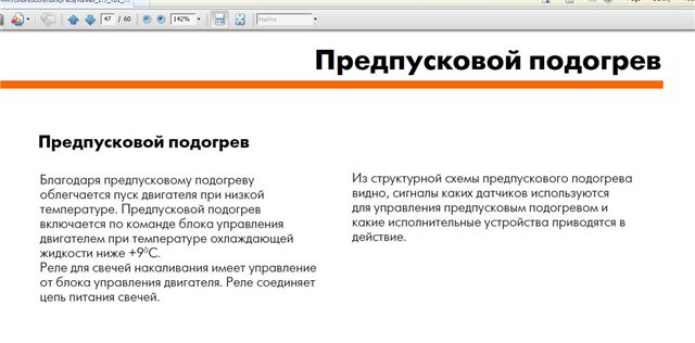

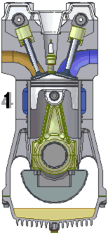

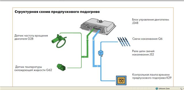

Ты знаком с принципом работы дизельного двс? Как термометр может повлиять на его пуск при +14 и привести к троению? Ты читал тот документ и картинки что я выложил? Или ты думаешь в нём вирус и он мотор заставляет назад крутиться?
Принцип работы
Четырёхтактный цикл
1й Такт. Впуск. клапан впуска открывается, воздух поступает в цилиндр и клапан сразу закрывается.
2й Такт. Сжатие. поршень, дойдя до Вмт(верхняя мертвая точка далее), сжимает воздух в 20 раз, после чего в горячей среде распыляется топливо через форсунку.
3й Такт. Расширение. После распыления топлива в горячем воздухе, оно сгорает, двигая поршень вниз.
4й Такт. Выпуск и продувка. Поршень идёт вверх, клапан выпуска открывается, происходит выпуск и продувка, дойдя до вмт, клапаны закрываются.
Далее повторяются все 4 такта.
Всё тоже самое тока вместо свечи форсунка которая впрыскивает топливо.

Видишь у тебя температура топлива почти такая как ож, надо ещё подождать. Т к это два разных датчика, они же не могут врать оба.
