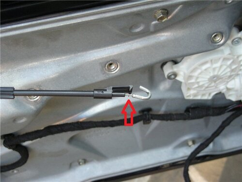

    to ALL, народ, может ли соскочить тросик "внутренней ручки" двери, непосредственно с замка?
    http://fotki.yandex.ru/users/pavzelek/view/556099/
    Фотография не моя, пока не решился лесть туда Красным объвел стопр, он может как то слететь или ещё чего произойти там?

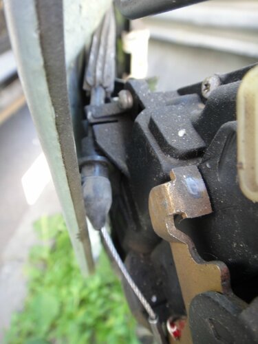

    У себя наблюдаю следующую картину у ручки:
    http://fotki.yandex.ru/users/pavzelek/view/556095/
    (Большой ход ручки, периодически слетает тросик, дверь из салона не открыть)

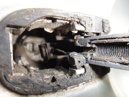

    В теории должно быть так:
    http://fotki.yandex.ru/users/pavzelek/view/556094/
    Вытянутое состояние:
    http://fotki.yandex.ru/users/pavzelek/view/556096/
    Это судя по всему натяжка тросика внешней ручки?
    http://fotki.yandex.ru/users/pavzelek/view/556097/
    Ручка немного болтается, это из-за износа?
    http://fotki.yandex.ru/users/pavzelek/view/556098/
    ага
    неа, сторца в замке есть винт, им регулируешь , как здесь

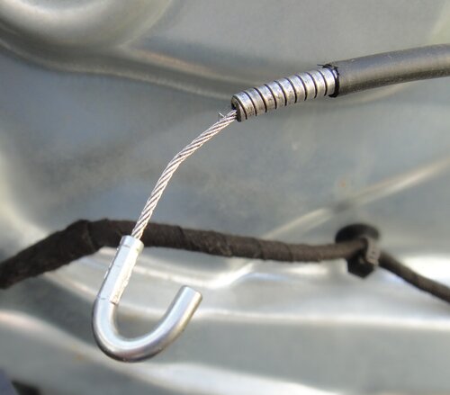

    Да собстна ничего, на месте смотреть нужно. Хотя я предполагаю что у афтора слетел кручок (ответная часть троса) иммено с замка, была у меня такая засада - сломанное крепление на тросе, для фиксации на замке, получается он болтался и слетел, а часть которая к ручке подходила вообще на какой то проволе была хозяин бывший, колхозан в прямом смысле слова просто поставил новый тросик Vika 2 год уже тьфу тьфу без проблем

    В итоге скинул плиту и увидел собственно то что и ожидал увидеть)))
    http://fotki.yandex.ru/users/pavzelek/view/557530/
    Всем спасибо, проблема решена!

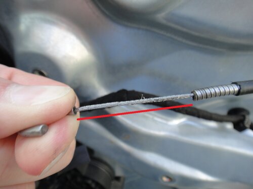

    У меня как то зимой сам крюк отломился на тросике. Вот я намерзся на морозе пока делал. Проблему решил. Крюк сделал из клепки . Ей обжал тросик, а пруток загнул как крюк. Опыт от мопеда очень помог!
