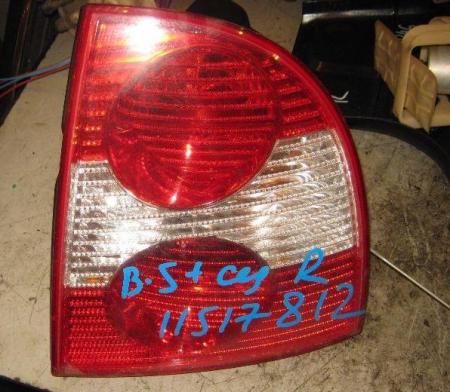

    Т.е. передняя оптика Depo мне полюбому подойдет?А задняя нет?Различается ли внешне чем нить передняя фара немца и пендоса?
    А где посмотреть эту перегородку?Надо фару разбирать?
    Вот фото интерисующего объекта
    VW Passat B5+ 2003 г. AWM 1.8T - продан MMC Pajero Pinin 2002г. MPI 1.8
    Mazda Axela 1.5 2004г.
    Polo Аватар для Mr.Venik
    06.08.2009
    Беларусь, Гродно
    387
    Передняя подойдет. Многие ставили уже. Только в поворотник перемычку ставили вроде. Задние внешне практически не отличить. Чтоб увидеть перегородки нужно вынять плату с лампами и заглянуть во внутрь. На фото больше похоже на европу, но точно не уверен.

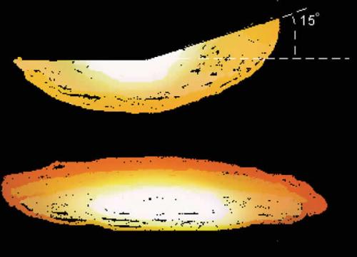

    хотите сказать что и световые пучки у американских фар идентичны европейским?

    Rybushkin,про какие колодки ты имеешь ввиду? и какие фары ты покупал? на какубю конкретно машину? можно номер фары в студию?
    Цитата Сообщение от Dune Посмотреть сообщение
    У американцев - прямо светят,у европейцев левая ниже
    Европейское светораспределение –
    нить ближнего света смещена вперед
    относительно фокуса, снизу закрыта экраном:
    Назначение рефлектора – собрать ту часть светового потока лампы, которая направлена не на дорогу, и "переадресовать" в нужном направлении
    Таким образом, при европейской системе световой пучок ближнего света исходит только из верхней половины рефлектора и при правильном наклоне к дороге исправная фара не ослепляет встречных водителей.
    Американская система ближнего света –
    нить смещена относительно фокуса вверх и влево:
    световые пятна представляют собой узкие вытянутые эллипсы, ярко освещающие лишь небольшую часть дороги по ее ширине.
    В американской системе нить дальнего света также располагается в фокусе параболического рефлектора. А нить ближнего расположена над нитью дальнего и выше оптической оси рефлектора . Обратите внимание на то, что лучи, падающие на внутреннюю зону рефлектора, отражаются от нее к дороге. Лучи, попадающие на внешнюю часть, отклоняются вверх. Некоторая же часть лучей направляется параллельным пучком вперед
    Чтобы уменьшить часть светового потока, отклоняющуюся вверх, используют рефлектор меньшей глубины, но при этом падает световая отдача. Для ее компенсации служит нить дальнего света большей мощности. В то же время отсутствие экрана под нитью ближнего света существенно сокращает потери светового потока.
    Наконец, в американской системе нить ближнего света немного смещена еще и влево (от направления движения автомобиля), поэтому световое пятно фары на дороге отклонено к правой обочине. Это не только уменьшает опасность наехать здесь на препятствие, но и опять-таки снижает слепящее действие фары.
    для примера картинка со световыми пучками, вверху европа, внизу америка, ближний свет
