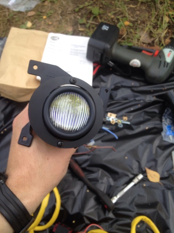

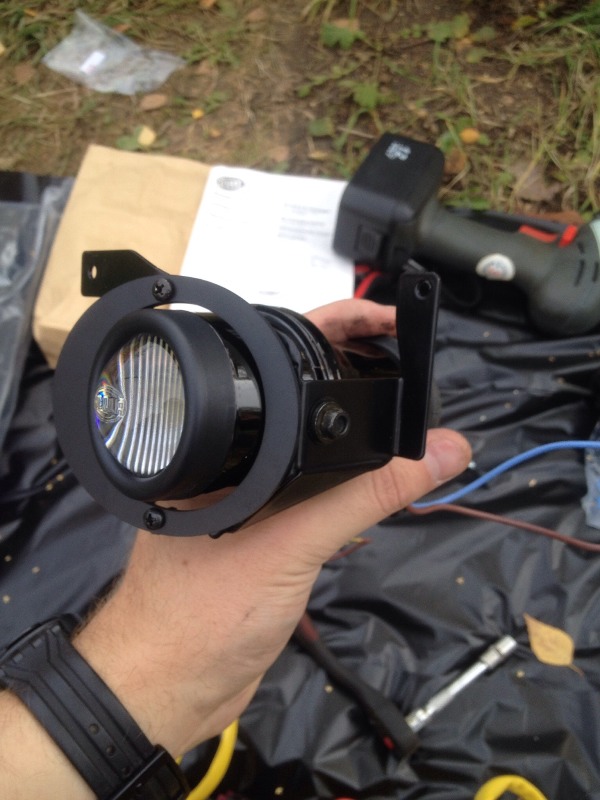

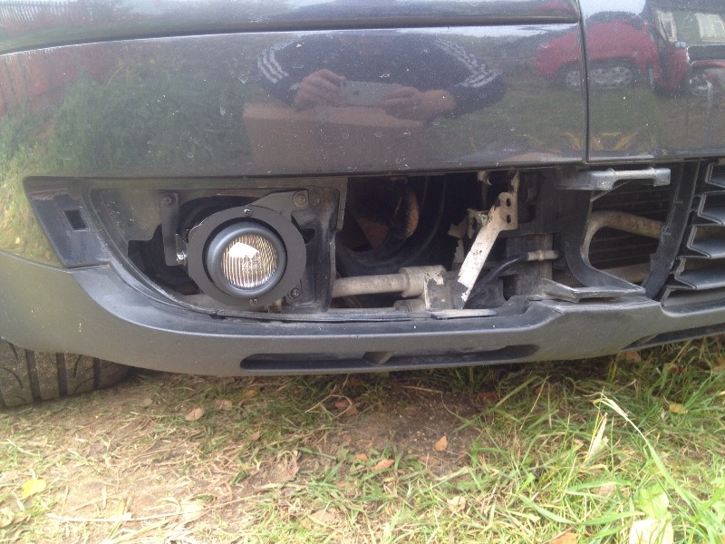

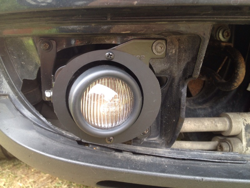

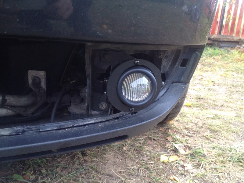

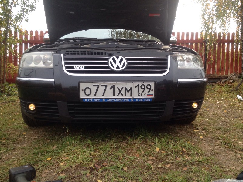

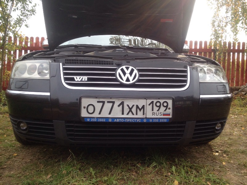

    Теперь и на W8 нашел такой комплект, который уже успел стать артефактом
    Как-то так

    Цитата Сообщение от craisler Посмотреть сообщение
    сколько обошелся? если не секрет. и где такой взят
    Вот, лови! Сам себе такой три года назад поставил

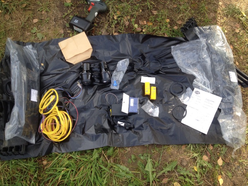

    сколько обошелся? если не секрет. и где такой взять
    Их сняли с производства мне чудом удалось купить их на авито
