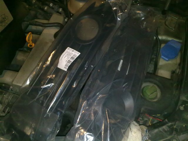

    Две оригинальных накладки в бампер под ПТФ

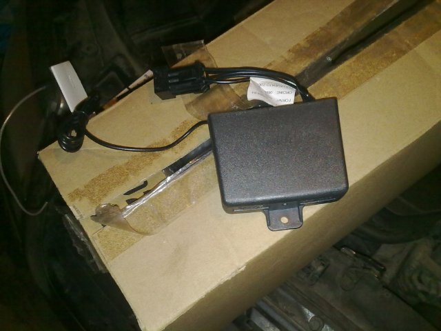

    Блок дистанционного управления включения и выключений ПТФ, да-да туманки с ДУ)))

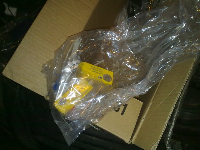

    Лампочки, стяжки, болтики, винтики, код програмирования блока и брелока и всякая ещё разная мелочевка

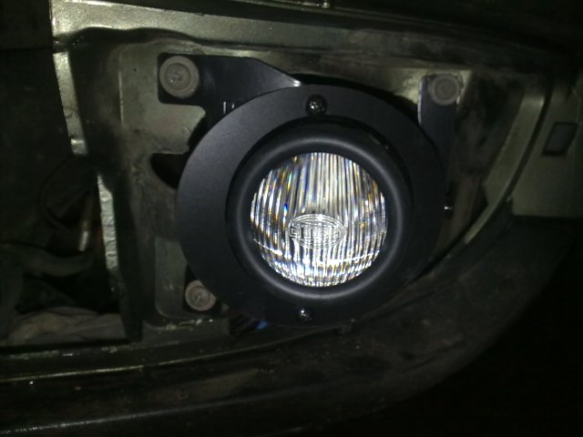

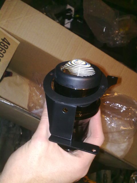

    Сами туманки с накладками и кронштейнами крепления в штатные места

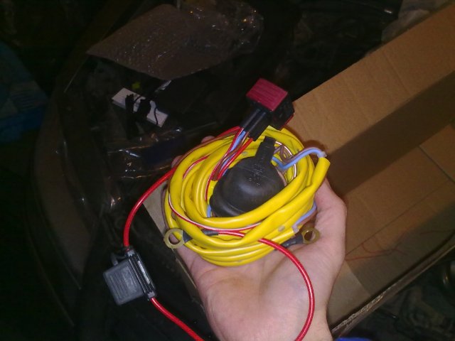

    Длинная проводка с подключением на аккум

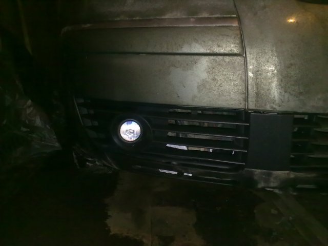

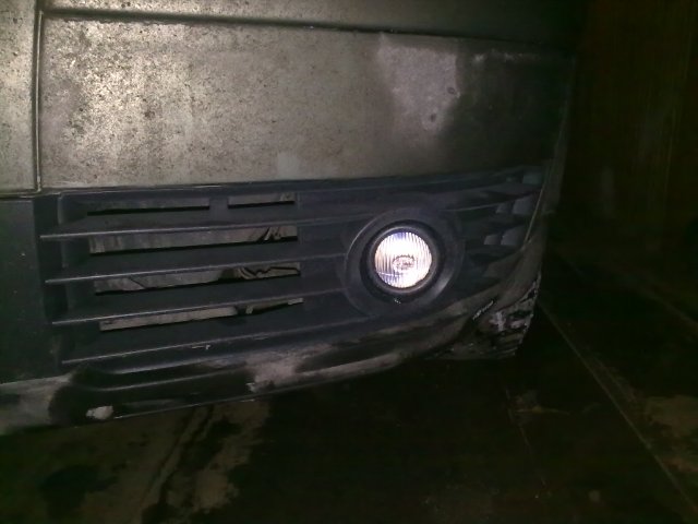

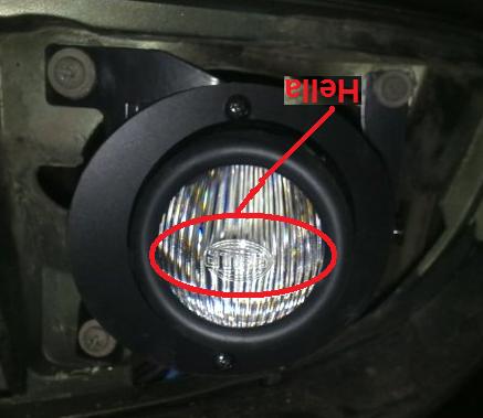

    А вот собственно результат как они крепятся к бамперу и как выглядят(сорри за качество, в гараже освещение не айс)

    А вот как светят

    LёХ@, е-мое, а д/у управление то зачем? Про микро де молчу!
    Цитата Сообщение от LёХ@ Посмотреть сообщение
    воткнул сразу в туманки ксенон, теперь езжу без ближнего, потому что он больше не нужен))))
    Эти слепят пипец, нет?
    LёХ@, а ты их верно установил то????

    LёХ@,тебе еще дальнобои шарики от подшипников не кидали в лобовое? если не перевернешь туманки то очно прилипнешь на лобовое скоро

    Зачем ду,я не в курсе.С ксеноном не слепят,я вчера 30 минут их настраивал,чтобы не слепить народ.На фотке левая туманка вверх ногами висит,это я на фотке и увидел, и сразу повесил правильно ее.Так что сейчас все пучком))))))
    ну слава богу

    на кронштейнах номеров нет, специально рассматривал их, дабы номера всех девайсов сюда скинуть.
    Если покупать обычный установочный комплект Микро ДЕ (не для Б5+), там кронштейны в комплекте идут абсолютно другие, как бы подвесные.
