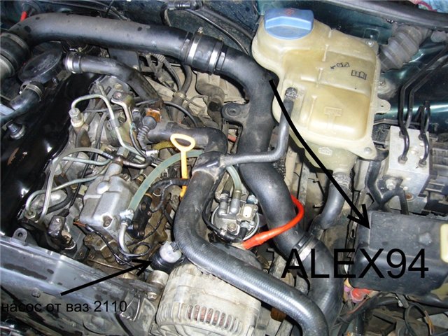

    Тоже потратил время на такой калхоз. Остановился на бачке омывателя заднего стекла с ОкиБачок не большой и аккуратненкий такой. Для установки решил использовать пустую корзины для вакуумника (это то что под обной крышкой с бачком ГУРа), спереди правда пришлось стенку удалить.

    al88f,что то я ваще нихрена не понял что ты понаписал?! давай по русски

    al88f, если сделаешь фото, то всё станет понятней А то не совсем ясно куда именно установил бачок и какую стенку удалил?

    блин я тоже всю логику включил но так и не понял какую стенку он удалил

    Фотика сейчас нет!, Если снять крышку закрытия над бачком ГУРа, по увидите корзину, она спереди блока абс стоит. В нее на машинах с автоматом ставять допю вакуумный насос. У меня она соответственно пустая. На передней части корзины висит пластиковый держатель, с несколькими разъемами., я его снял и самую переднюю часть корзины отогнул, чтобы бачок всез.

    тут чтоли? а чо под бачком ож не поставил? там полно же места не надо было ничего ломать

    вот кружком красным отметил, куда бачок приживлял

    Да, но подливать жидкость удобней В общем я так сделал. Бачок пыльнул в черный цвет, вроде не сильно портит картинку

    дак можно было шланг вверх вывести. ну как знаешь сделал значит сделал.
