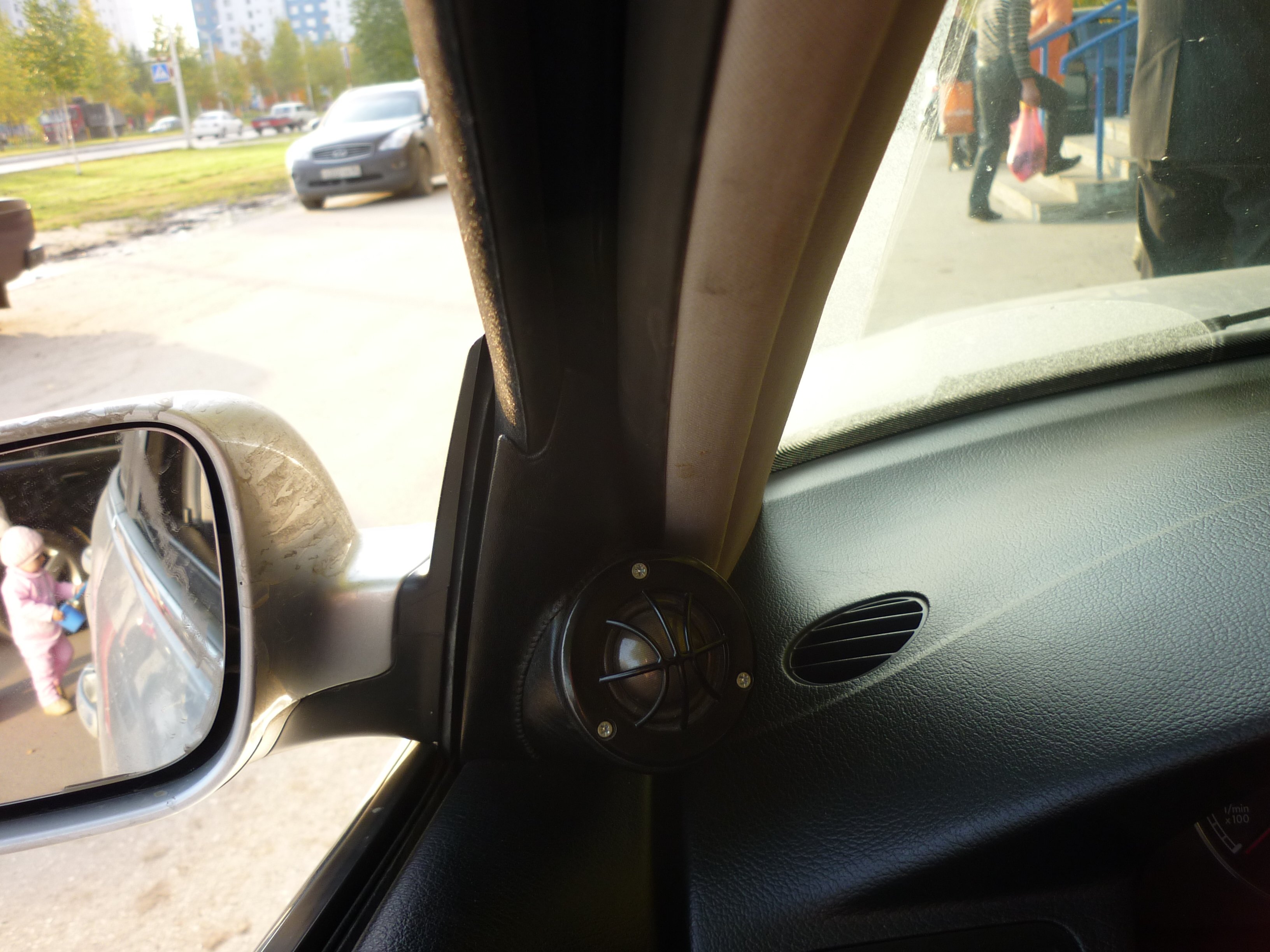

    ООО вспомнил у кого с круглых воздушек на панели дует, которые специально под передние стекла сделаны и не направляются, маленькие такие, у меня с них воздух не дует.

    и кого и при каких условиях дует из ветродуек ?
    незнаю как их активировать

    NoiseAttack, Нажми кнопку обдува лобового стекла.
