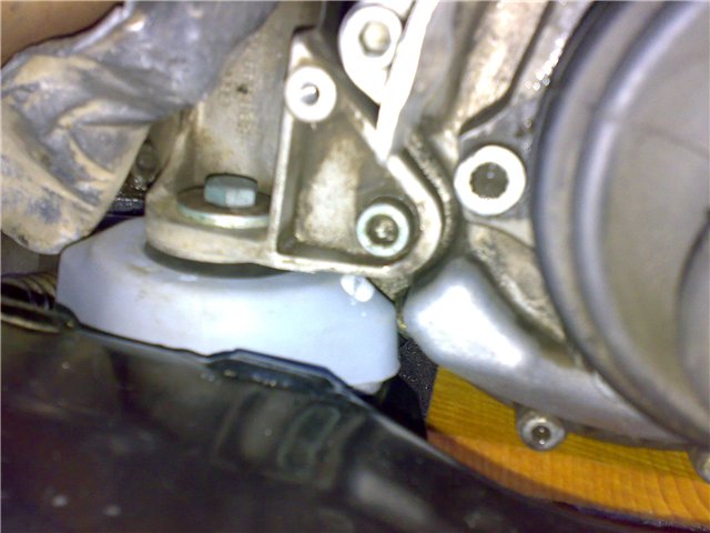

    Всем привет!
    Недавно менял опоры коробки передач. Выкладываю фотки )Может , пригодится кому-нибудь .
    Упаковка :
    1. Ставим передок автомобиля на опоры ( еще лучше, если есть подъемник ). в крайнем случае, можно поднять один из боков. не забываем поставить противооткаты под задние колеса.
    2. Снимаем соответствующее поднятой стороне переднее колесо.
    Видим вот это :
    болтик на 10 нужно открутить , затем сдвинуть в сторону теплоотражающий экран
    Дальше видим шляпку болта на 16 ( обведен овалом )

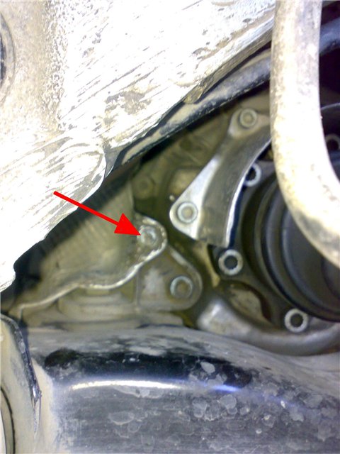

    3. лезем под арку колеса...Видим следующее :
    Большая гайка - на 16.. 2 болтика поменьше - на 13. Отпускаем их немного , затем подпираем снизу саму АКПП. Я подпирал телескопическим домкратом, подложив под коробку большую разделочную доску )) . работая с правой стороны автомобиля , можно подставить домкрат под указанное стрелкой место , тоже подложив какой-нибудь брусок.
    4. надежно подперев АКПП, фиксируем шляпку болта ключом на 16 .
    5. зафиксировав, откручиваем снизу гайку( тоже на 16 ) , снимаем круглую металлическую защиту .вытащить болт немного трудно, придется подвигать теплоотражатель, либо немного надавить на него.
    Затем откручиваем два болтика на 13.После поднимаем коробку домкратом настолько, чтоб можно было вытащить старую опору.
    При снятии левой подушки повторяются те же самые действия с тем лишь исключением, что слева нет теплоотражателя
    6. Очищаем место установки новой опоры от грязи и т.п. и устанавливаем новую опору .
    7. Затягиваем болтики на 13, затем одеваем защитный флянец и затягиваем гайку на 16 .
    Моменты затяжки по мануалу - 40 Нм ( на 16 ) и 23 Нм ( на 13 ).

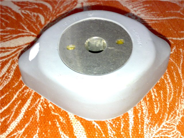

    новые подушки :

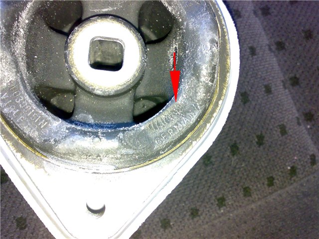

    на следующем фото вроде бы стертый логотип V W :

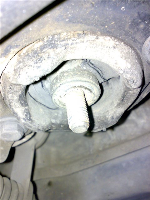

    а вот старые опоры ))
    p.s. перед установкой болты и гайки неплохо бы сполоснуть в бензине и пройтись соответствующим метчиком / плашкой. Или, если есть возможность,просто заменить.
    Как результат проделанной работы - исчез металлический стук при переключении с P на R и наоборот. Болт крепления кронштейна АКПП тупо бился об опору ( см. последнее фото )
    Теперь при переключении передач нет никаких посторонних щелчков и прочих звуков))

    Lugburz, а вибрация пропала?

    Серегауди, Да, пропала ))Да, пропала вибрация при переключении селектора , пропала легкая вибрация при нажатоё педали тормоза на D , ушел металлический лязг при переключении с R на D .Одним словом, тишь и благодать. коробку как подменили. ))) На скорости R пропала почти совсем , немного осталось, когда назад сдаешь.Читал, что это могут быть сайлентблоки передней балки.
    станислав 34, на самом деле эти опоры не сложно заменить..но все же выложил фотки, вдруг пригодится кому ...

    Denisok, Имел в виду, что подушки тоже виноваты в том, что есть вибрация.
    alex0881, Спасибо))
    Серегауди, я у знакомых брал, они чуть уступили по цене )) обошлось 1100 деревянных за пару ))
    Я думаю, что эти опоры почти не отличаются от оригинала. Например, резина - такого же качества и такой же эластичности, как на оригинале. По ходу, тупо берется партия крупного опта и выдается за свой товар))), так делает Вюрт, например..или тот же феби.

    а то вибрирует на R сильно.
    При таком раскладе сайленты передней балки тоже проверь. Хотя, как их проверить не снимая, я не в курсе.

    доброго всем !!! такая ж процедура предстоит .А кто скажет ставить неоригинал (стоит 600-700р) и сэкономить или оригинал (стоит 2000р) и конструктивно они отличаются ?(как например подушки двигателя)

    d_war, Или оригинал...или лемфордер ( тот же оригинал по ходу ). У неоригинала жесткая непластичная резина. что приведет к скорым трещинам и негодности опоры.Имхо. Может и есть другие производители...но мне из нормальных попались только лемфордер и оригинал.
