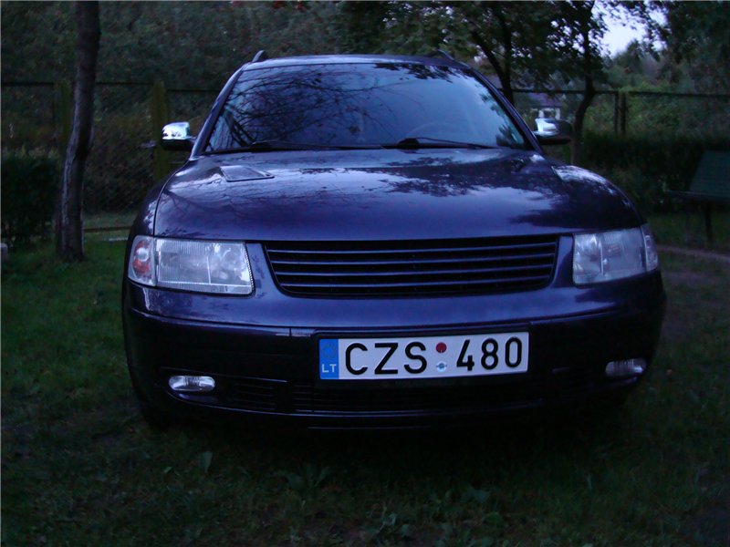

    Цитата Сообщение от Xctr
    Если дернуть и все защелки останутся а решетка то вылезет
    Сам говоришь что с пластиком надо на Вы но это относится не только к морозу. Защелки отогнул и вытащил и все.
    Всмысле? У тебя просто на одних защёлках всё держится? Никаких саморезов нету?
    именно !
    именно !
    Тогда понятно.
    А у меня вот так

    Цитата Сообщение от mihasik71
    а саморезов там немцы и не предусматривали. Это уже местные "колхозят" саморезами.
    Скорее всего всё зависит от самих ПТФ. У меня они не стандартные, крепятся к самим решёткам, а решётка к бамперу на саморезе (его не видно, он сбоку в глубоком отверстии). А у вас ПТФ крепятся к кузову под бампером (или я ошибаюсь?) и поэтому на решётку нет такой "нагрузки" и для её крепления вполне хватает защёлок. Как-то так...
    абсолютно верно Название: IMG_0050.jpg
