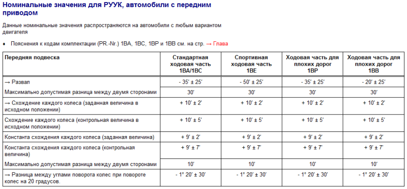

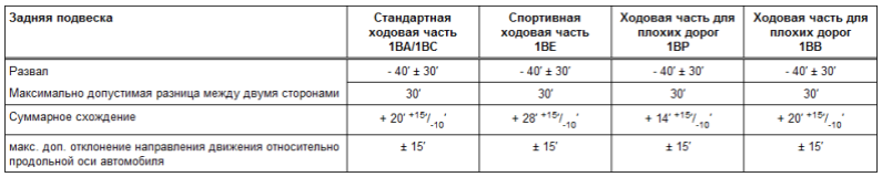

    На днях поменял всю подвеску. Сегодня сделал сход - развал. Кто знает какие углы на передней оси у американца 1.8T AWM, 2004 год

    В распечатке разве нет нормативов углов и допусков к ним?
    http://s-u.su/s/8gjruots.png

    Вот именно,там должно всё быть указано.
