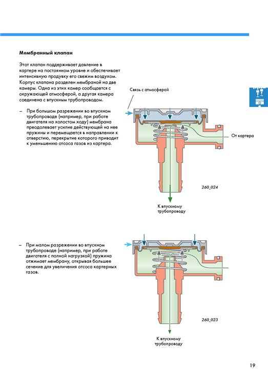

    Севодня сделал оресовку нашел что из под грибка дует воздух. Снял грибок дунул в него, а он дуеться в обе стороны!!!
    А как он должен работать на самом деле??? И как правильно называеться???

    Там не все так просто и рабочий и нет в обе стороны дуется, но по разному. Если с него воздух сифонит - однозначно менять(диафрагма кирдык)

    Когда я купил новый он тоже дулся в обе трубки,не в этом фишка,а в том что одну трубку зажми пальцем, а в другую сделай вдох выдох в нём диафрагма должна бегать туда сюда,если так значит всё ок,а если нет ,то меняй.

    Как проверить нашел в базе знаний))! Просто при опресовки из под клапана шел воздух. Так должно быть или нет????
    Passat Аватар для Romio-net
    25.03.2008
    Россия, Орел
    1,873
    Получено: 7
    Отправлено: 17
    Не должно

    -Сними проверь клапан!
    -И внимательно сними и посмотри резиновый тройник,возможны трещены под хомутами.
    А может у тебя сифонит из под ГНЦ?

    Ну вот я ево снял, дуеться во все стороны(((
    Поехал купил новый, дуеться как паложено. Поставил, машинк стал по другому работать. Ровно одним словом!!!!!!!

    Редукционный клапан(грибок)? я так понял
    мембране хана
    Опрессовку то делал ,или опять до следующей дырки???
