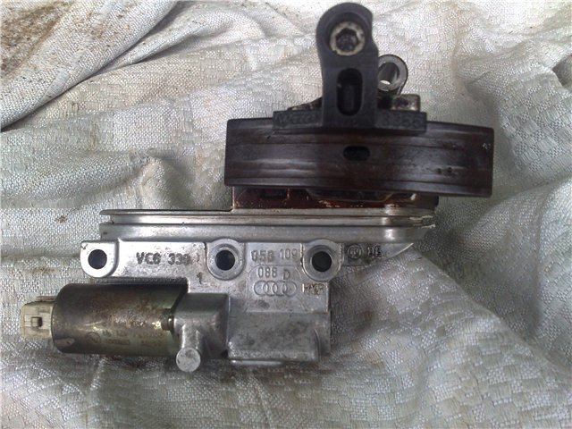

    У меня тоже были проблемы с ГНЦ и тоже на ADR. Мастера предлагали ставить ГНЦ от турбо 1.8. Разница в цене около 20 т.р. Дело в том, что на турбодвигателях это просто гидронатяжитель за 4-5 т.р., а на атмосферном ADR - это регулятор фаз за 24 т.р.. Разница - в шаговом электромоторчике, который по команде от ЭБУ слегка доворачивает распредвал, тем самым меняя его фазы. На турбомоторе такого нет, так как 150 л.с. и так достаточно. А вот атмосферник в дополнительных силах очень нуждается. Так вот, возвращаясь к мастерам, предложившим такую замену. По их словам, при установке ГНЦ от турбоверсии, на ADR слегка упадет мощность (где то на 10 сил) и загорится CHECK. Поскольку на моей машине 98-го года этого индикатора все равно нет, они считали этот вариант идеальным. А мне что-то стало жалко терять десяток л.с., я поднапрягся и купил оригинал через Exist.
    PS: В результате, кроме восстановления нормальной работы движка, я еще расстался с мифом о дороговизне эксплуатации турбодвигателей. По крайней мере на В5 цена нового турбокомпрессора и цена нового регулятора фаз сопоставимы. Но при этом турбину можно ремонтировать, а регулятор - нет.
    18.06.2007
    215
    Slon_off, ни какого шагового моторчика там нет! Есть эл.магнитный клапан

    Chiv, может быть я и ошибся в наименовании этого довеска к ГНЦ, но назначение его от этого не изменилось. и цена тоже...

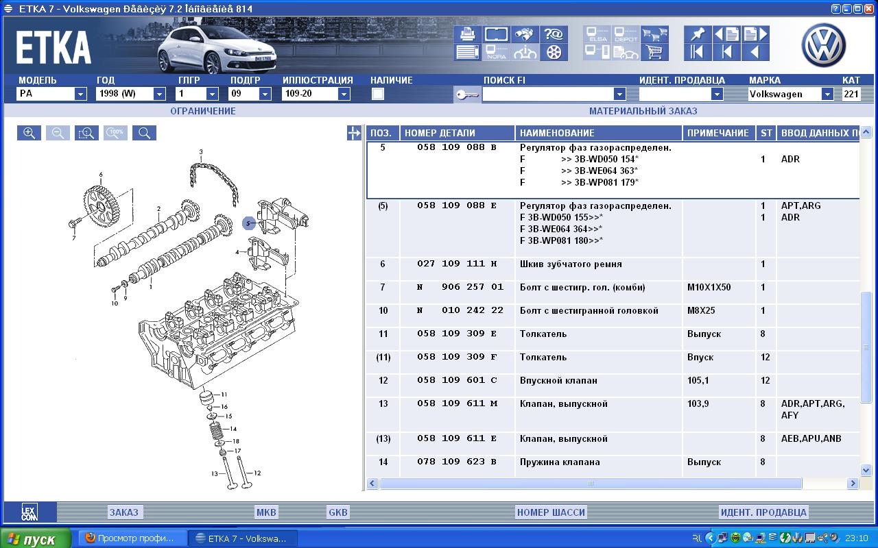

    alexkz777, тот лот, который я покупал уже отсутствует, но я сейчас вбил в поиск 058109088K и мне выдало кучу продавцов, самый дешевый 178+25 баксов, из Китая:
    http://cgi.ebay.com/ebaymotors/Seat-...Q5fAccessories
    вот тут вообще с прокладками для ГНЦ продают
    http://cgi.ebay.com/ebaymotors/01-02...Q5fAccessories
    как говорится, ищите, и найдете удачи.
