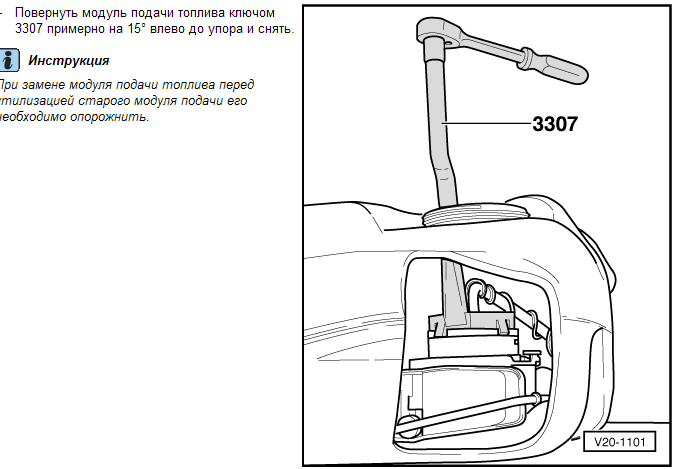

    не могу открутить насос.
    наверно не можешь открутить пластиковую большую "гайку" на баке? если так то она откручивается деревяшкой и молотком (можно конечно и спецключ купить, но это на любителя).

    нет,именно сам насос со днища бака,гайку я открутил
    а он по моему там не откручивается. там поворотные защелки. Поворачиваешь и вынимаешь. Если конечно не путаю машину, но по моему в пасате именно так.
    но лучше у тех кто недавно вынимал уточнить - я достаточно давно его выковыривал из своего бака, могу наврать

    Вот поэтому и спрашиваю,там поворотные защелки ,или как?
    однако да:
    http://clip2net.com/clip/m30853/1292...scrot-42kb.png
    вот картинка из эльзы.

    Alien189, там упоры в посадочном гнезде бака в который вставлен насос. В его корпусе горизонтальные выемки.
    Попробуй двумя солидными отвертками, сложенными крест-накрест упереться в выемки сверху и повернуть против часовой стрелки.
    спрашиваю тех,кто снимал насос-как эту сволочь вынуть из бака.
    тебе же было сказано - повернуть против часовой стрелки 15градусов.
