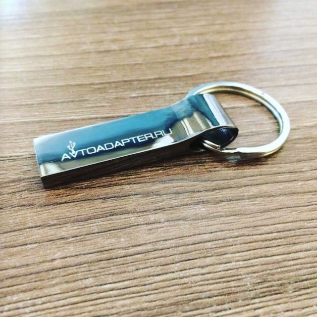

    Такую красоту мы приготовили для вас!
Теперь оборудование для диагностики от Автоадаптер поставляется с ПО на флешках вместо диска!
    Илья, Команда AVTOадаптер.RU

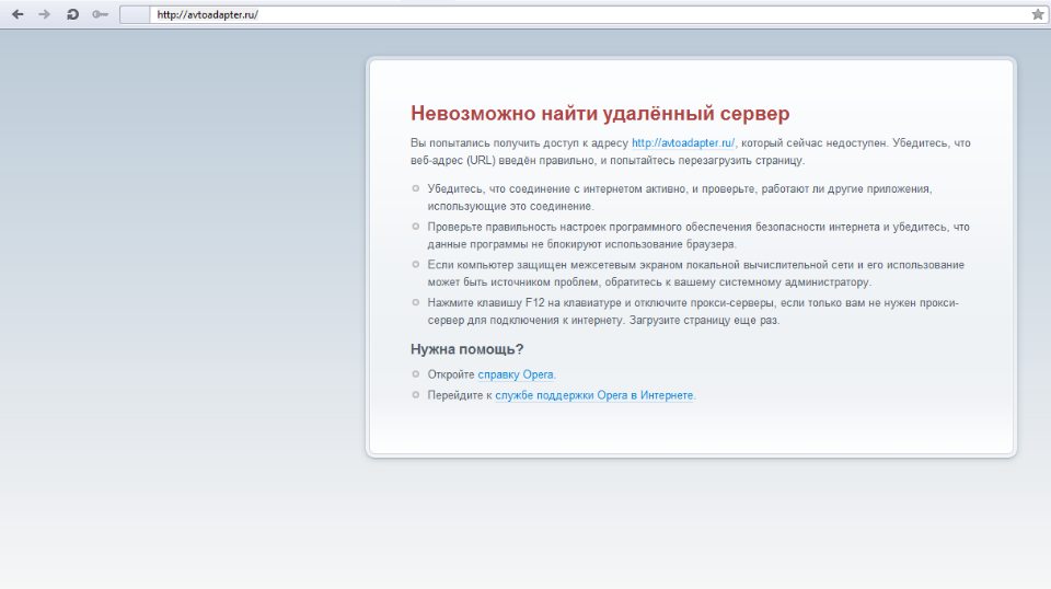

    Опять пошли танцы с бубном,привязка ноутбука к телефону.Напомню,все в гараже происходит.Отправил инфу на сайт..Прождал пару часов.Тишина.
    Вот,зашел посмотреть результат,почту проверить.Ндаа..
    Почта пустая,сайт лежит(не работает вообще)
    Подскажите какие эмоции я должен испытывать?
    Нужно авто тестить,специально ждал,не ехал к диагностам и что толку..Прошло уже больше 12 часов с начала установки и ничего..
    P.S. Флешка конечно красивая и все такое,но блин как чемодан без ручки..
    Емкость 125 Мб для флешки ни туда ни сюда и в хозяйстве не задействовать (объем из прошлого века) и выкинуть жалко.
    Не,спасибо конечно,но ...но.
    Добавлю-утром встал,проверил сайт,заработал родной!Уже позитив))
    В почту зашел,пришло письмо активации. В 2.26 ночи.Через 25 минут после моего первого поста.Оперативно.
