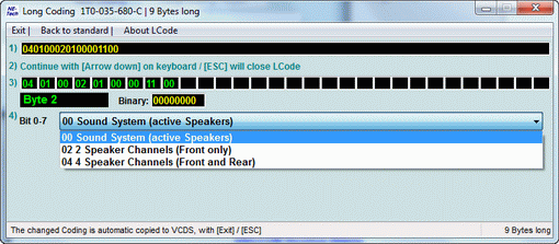

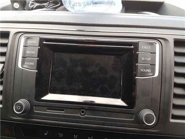

ilia2108, не можешь подсказать, почему может пропасть регулировка баланса перед/назад? Немного апгрейтил музыку, сигнал для процессора брал с родной головы с передних колонок. Ошибок нет. Магнитолла на фото

Почему оно могло пропасть — не могу предположить. Попробуйте проверить 2-й байт в кодировании.

| Получено: 99 Отправлено: 116 |

ilia2108, посмотрю завтра еще

Не подскажу, к сожалению. Перегрузили может.. С передних колонок = уже усиленный сигнал. Но как это с балансом связано, не пойму.

ilia2108, а что это за модель магнитоллы , не подскажешь
| Получено: 38 Отправлено: 0 |
