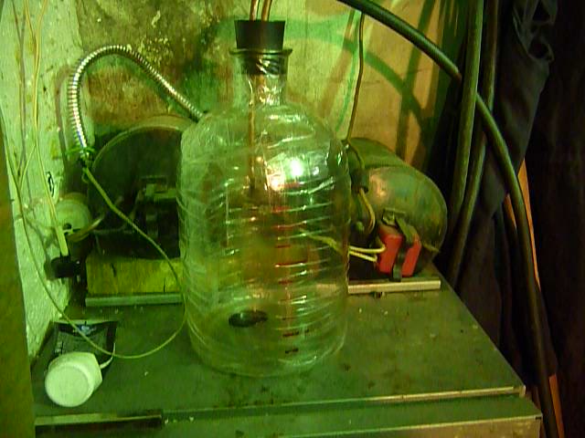

    Задумал сделать масло отсасывающую установку в гараже уже добыл компрессор от бирюсы 1970г.в. здоровенный такой, один такой у меня уже 3 года колеса в гараже качает вот думаю где добыть металлическую гибкую трубку? чтобы через щуп её засовывать

    ALEX94, медные трубки глянь у тех кто бытовыми кондеями занимается. Думается трубочки в 6 мм. диаметром тебе должно хватить.

    NAS, друг обещал подогнать гибкую трубку, плетеную, которую используют в гидравлике вместо резиновых шлангов. жду пока привезет. медная не пойдет, по изогнутым трубопроводам её проблематично пропихивать

    Цитата Сообщение от NAS Посмотреть сообщение
    А что там изогнутого?
    изготовление и использование маслоотсоса подразумевает замену масла не только моего пассата, а еще массы друзей на разных иномарках, например на фокусе канал щупа изогнут очень сильно.

    доделал маслоотсос, сделал удаление масла в отдельную ёмкость все таки
    на видео масло холодное, поэтому идет так медленно
    http://www.youtube.com/watch?v=38a50gJgmD0

    а что не прогрел движок-то перед заменой масла? И на видео лучше было бы видно все. Я, так понимаю, ты вакуум в канистре создал, а что если продлить жизнь компрессору и масло через него пропускать? Тем самым можно будет сливать в любую емкость и не заморачиваться над герметичностью емкости. Единственное, что подвергается сомнению - состояние масла, но в принципе оно вряд ли убьет поршневую компрессора. Все лучше чем вообще на сухую молотить ему.
    1) не было замены масла, было испытание маслоотсоса, масло потом обратно в движОК.
    2) видео лежит под фоткой, сразу лежало http://www.youtube.com/watch?v=38a50gJgmD0
    3)вакуум я создал в бутыле конкретно для того чтобы в нем было масло из конкретного двигателя, для того чтобы можно было проанализировать его состояние и слитый объем
    4)компрессор заполнил маслом, в него вошло более 3-х литров, именно по этому не стал пропускать масло через компрессор, ибо оно там смешается с ранее откачанным.
    5) компрессор достался на халяву, таким же точно качаю колеса, от старой бирюсы компрессоры, есть запасной и поэтому убить их не жалко
