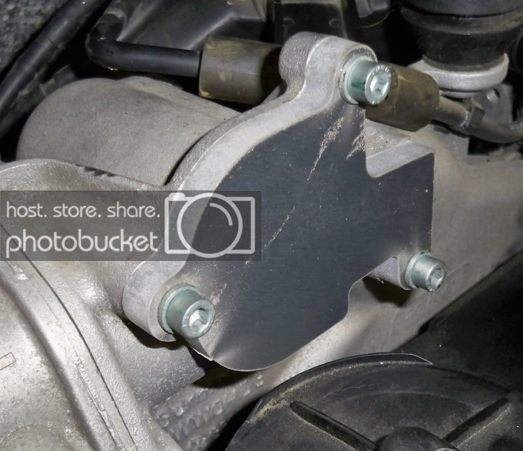

    как правильно? я уже начитался форумов, через адаптацию, насколько я понял, снижается частота срабатывания клапана, но не полностью вырубается.
    американцы вообще ставят такие заглушки
    но выскакивает чек-енджин.
    а как совместить, чтобы и физически его полностью вырубить, и ошибок не было?
    passat b5.5 2.0tdi pd bhw 2004
    19.06.2010
    Минск, Беларусь
    ладно, вот вы все молчите, или не знаете, или говорить не хотите)
    вот оригинальная заглушка егр, ставится перед егр-кулером. номер выбит прямо на ней.
    а потом к тюнеру, отшивать чек-енджин.
    и наш тди будет получать только свежий воздух без всякой отработанной фигни.
