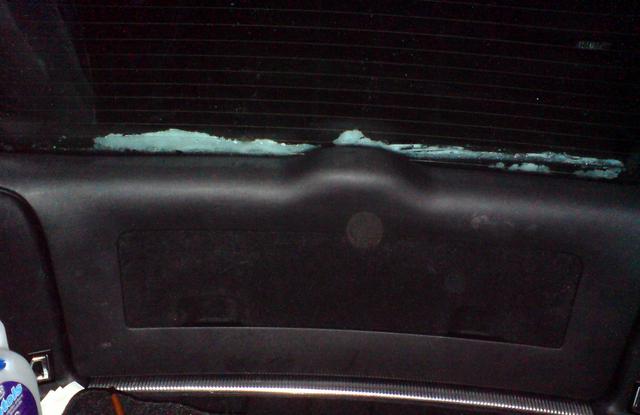

    Друзья, приветствую! С позволения автора напишу в его теме.
    Заклинило дверь багажника на Варианте Б5, не могу открыть багажник за ручку, такое ощущение, словно слетела некая тяга - ручка у номерного знака свободно болтается. При этом ЦЗ щелкает при открытии-закрытии. Ключем в личинку не залезть, ключ входит лишь на 1/3 (возможно не родная личинка, эта машина у меня лишь пару месяцев).
    Вопрос: можно ли снять как-то обшивку двери багажника изнутри и открыть замок? КАК (никаких откручивающихся деталей не вижу) ? (Поиском искал, нашел лишь о седанах, ни слова о том как снять обшивку и открыть замок на Варианте).
    На фото вид из салона.
    Помогите советом!

    Кто-нибудь, пожалуйста, подскажите как открыть багажник Варианта из салона? Как снять обшивку? Может у кого какая картинка будет? HELP!

    Из салона открыть не получиться(не поломав обшивку),а точно тяга свалилась,может дверь прихватило или замок?
    Один человек вырезал квадрат в пластмассе и только тогда смог открыть,поехал на разборку и купил б/у обшивку.
