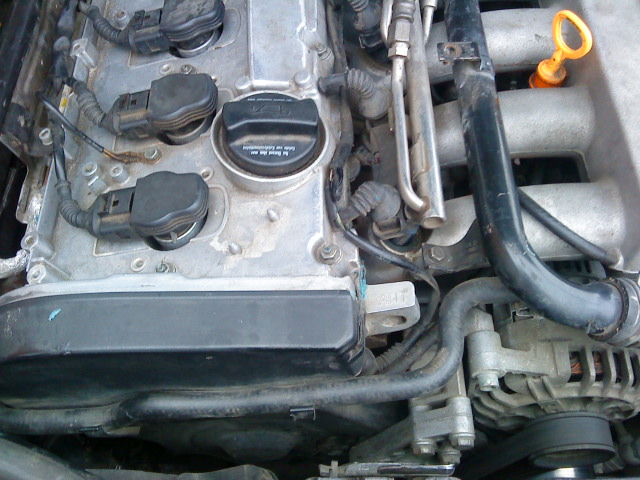

    вот смотри, двигатель:

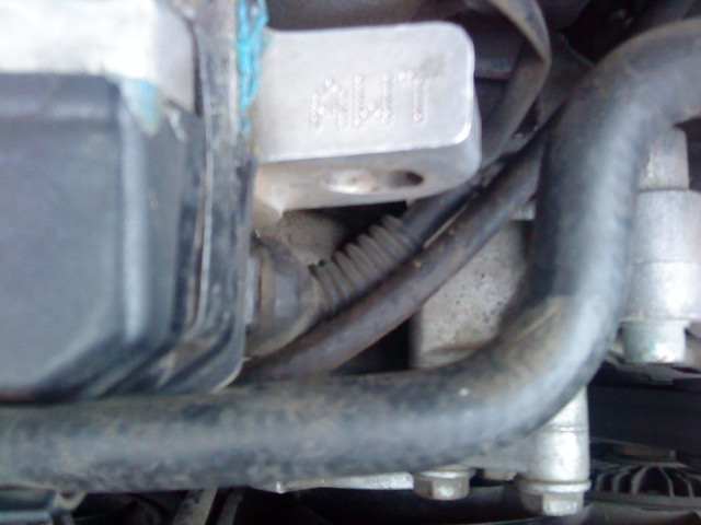

    а вот то место, где выбит код:
    в данном случае выбито AWT
