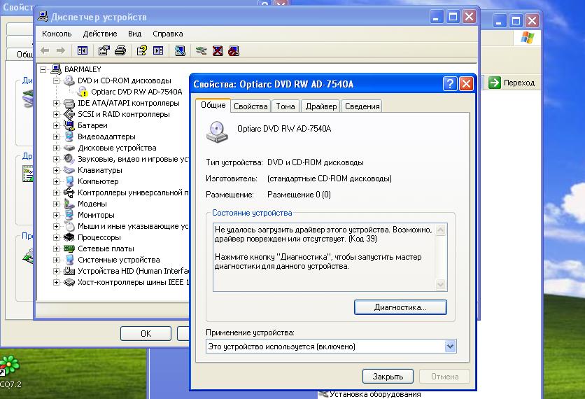

    ага, он самый. Загружаю диск, слышу как он крутится и останавливается. И не вижу его(((
    вот че показывает. Драйвер не найден

    Barmaley, Открой свойства DVD(та что на снимке маленькая) нажми вкладку драйвера, вторая кнопка сверху будет обновить ( обновить драйвер для этого устройства) интернет должен быть подключен. Возможно просто слетели драйвера.

    Сань, попробуй это
    http://www.aumha.org/downloads/cdgone.zip
    Должно помочь, это известная история с приводами Nec, Optiarc это его другое название.

    он требует искомое место или диск.
    Короче, откатил систему на парц месяцев назад, вроде работает, если даоьше будет чудить, то приду снова
