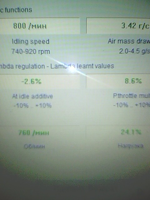

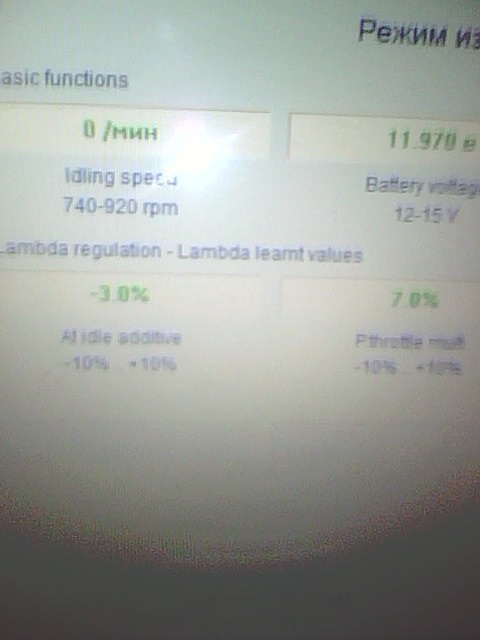

    Здраствуйте форумчане помогите мне разобраться,читал на форуме про 32 группу и понял что Адд и, мульти должны быть приближенны к нулям при хорошей работе ДВС. У меня они далеко не в идеале на одном фото при неработающем ДВС при температуре 42 градуса , а вторая после 30 минут снятия логов.Опресовку делал летом поменял клапан "грибок " расход 14 литров средний. Подскажите пожалуйста что нужно проверить чтобы показания были допустимыми и на что могут влиять мои показания группы 32. Заранее спасибо и пожалуйста не ругайте если я бояню!!Попытался сделать логи но погода особо не позволила! Логи (http://webfile.ru/4962990)

    Привет!
    Почитай https://passatworld.ru/showthread.php?t=146271 думаю большинство вопросов отпадет

    Спасибо буду изучать. А по поводу надува как у меня?
    Я так понял что у меня обогащение по смеси? Поправте если я не прав.
    Цитата Сообщение от al88f Посмотреть сообщение
    Привет!
    al88f я так понял прочитав что у меня обогащение смеси на 20%. Если я не угадол поправь меня пожалуйста.

    Привет всем сегодня покатавшись с ноут. тестил опять 32 группу адд-3.7 а мульт 14.1 и бывало что доходил до 17 поскажите что в первую очередь надо смотреть. Пожалуйста!!!! У родственника на такойже машине всё по нулям...... и это даже чувствуется!
    48,680
    Померяй давление топлива под нагрузкой.
