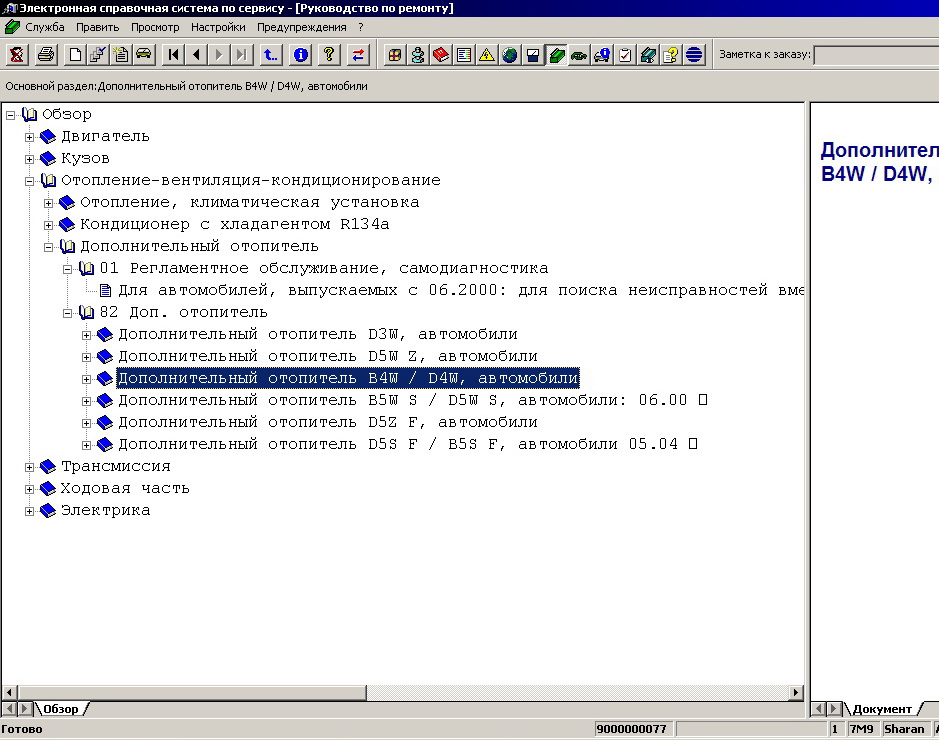

    Смотри, что пишет Эльза:
    Веротяно истина где-то рядом
