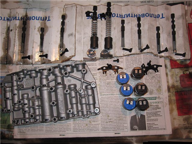

    Доброго времени суток,
    Уважаемые форумчане, не завалялись ли случайно у кого-нибудь фото разобранной плиты с расположением пружин и поршней.
    Либо возможно есть какой-то мануал с расположением вышеуказанных деталей.
    Коробка EZS.
    Предыстория такова, после промывки гидроплиты, машина стала ехать только на первой передаче. При попытке вручную переключиться на вторую происходит тупняк и самопроизвольный возврат на первую.
    Ошибок по АКПП нет.
    Возможно при сборке перепутал толстые пружины в части плиты, где установлены соленоиды.
    Очень необходима помощь!

    DIMON-NV, лови . На 109-й таблица длин пружин, сверяй с ней.
    С натуры
    все никак фотоотчет не сваяю по плите Е17

    А что AWM бывает с полным приводом?
    Что-то не пойму, запутался совсем, как идентифицировать плиту.
    У меня плита немного другая.
    Отличия:
    -там где жиклеры, пружинки три, а не две, как в руководстве,
    -нету сверху одной приблуды, датчик вроде какой-то,
    -если сравнивать с твоим фото и руководством, то там, где две толстые пружины, у моей плиты один из поршеньков другой и без чашки для упора самой пружины. Выточки в плите, куда засовываются эти пружины тоже разные.
    Сижу, сравниваю и окончательно потерялся в этих запчастюльках.
    Похоже, что у меня плита не Е17, а Е18.
    Отсутствует 6-ой болт крепления самой плиты к АКПП.

    DIMON-NV, на EZS точно плита Е18/2. На фотке старого образца Е17.
    все правильно, клапанов с пружинкой на твоей плите 3 и датчик скорости стоит на самой коробке. Просто этот мануал более наглядный, чем каталог, забыл сказать, чтоб ты не смотрел на расположение жиклеров, на Е17 их меньше и они другие. Вот каталог на EZS
    Но упорные чашки под пружины должны быть в обоих вариантах.
    Если совсем никак - ты фотки сделай и соберем этот пазл)
