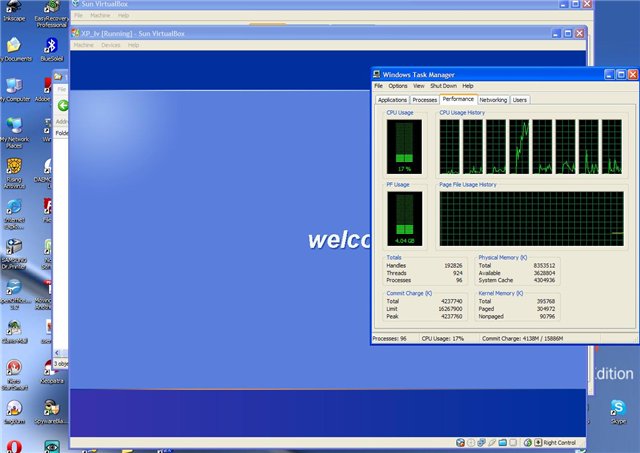

    TimB, разгони и потестируй, как здесь, без разгона :
    о тут еще ЗОЯ приехала, тоже сипмотичная, как и Ванесса
    я не вижу картинку, и не вставляется как обычно со скачиванием.

    wadim_m, ну тут 8 ядер и явно не 775 сокет Athlon какой-нибудь?
    i7-870 довольно мощная штука, но вот операционка XP 64, такое ощущение что нужна другая но лицензия на эту
    i7-870 мощная штука, но вот операционка XP64 похоже, что не дает раскрыть весь потенциал или много хотим
