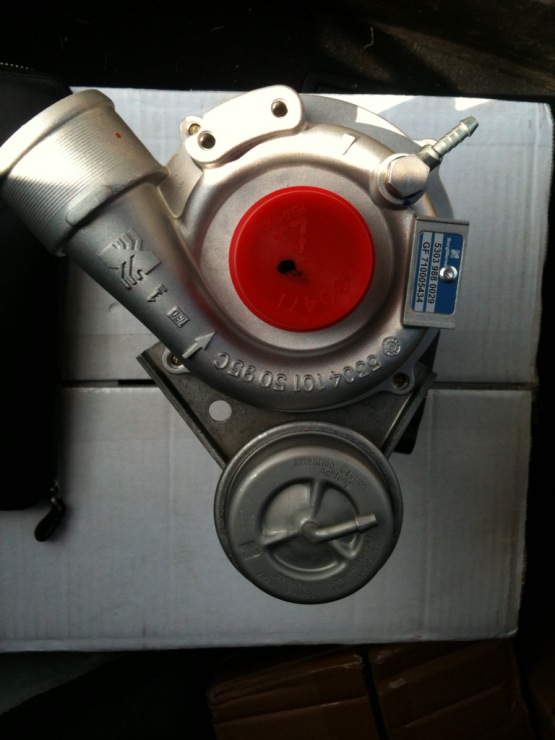

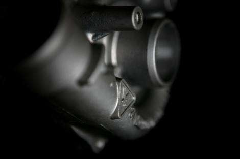

    Сначала художественное фото. До ребрендинга недавнего логотип ККК здесь хорошо виден. ККК - единственный поставщик оригинала на ауди-фольксвагены-шкоды-сеаты. Т.е. оригинал = ККК - это оно и есть, а не "точь-в-точь такое". Именно оно.
    Ну а дальше реалистичности про турбины 078 145 703 J ( KKK 53039880029 ):
    1) На коробке: дата производства, штрих-код, номер детали.

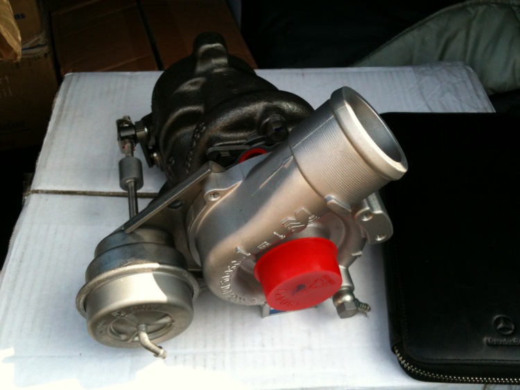

    2) Вот так выглядит турбина со стороны холодной части. Обращаю внимание: табличка с номером детали (раньше номера выбивались, сейчас печатаются).
    Также смотрим на цвет бочонка (он НЕ блестючий ) Хотя замечу, что таковые блестюче-медные поставлялись раньше, но давно. Логотип BorgWarner (владелец бренда ККК) присутствует как на холодной части, так и на бочонке. У китайцев обычно пустой треугольник из-под логотипа ККК старого. Всегда есть крышечки и заглушки всего и вся.

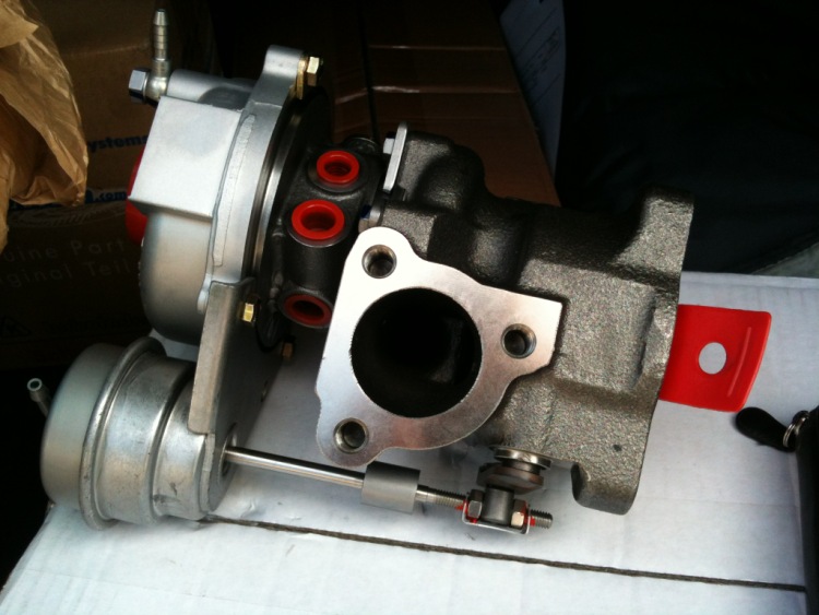

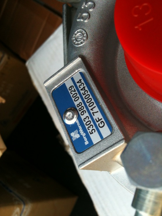

    3) Вот фото таблички покрупнее: заметим, что табличка на заклепке (не приклеена), ровненькая и аккуратненькая.

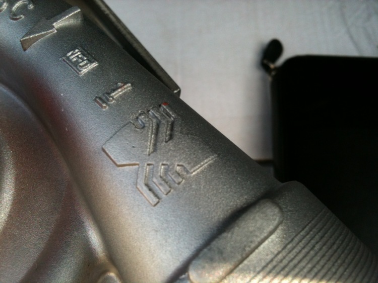

    4) Вот он логотип BorgWarner

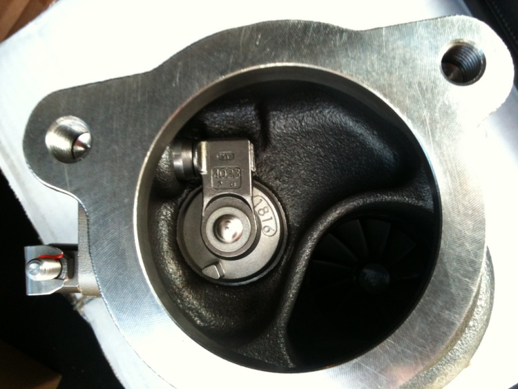

    6) Ось заслонки вестгейта впаяна, я не знаю как назвать, но вот всегда такая аккуратная блямба, а не кусок сварки

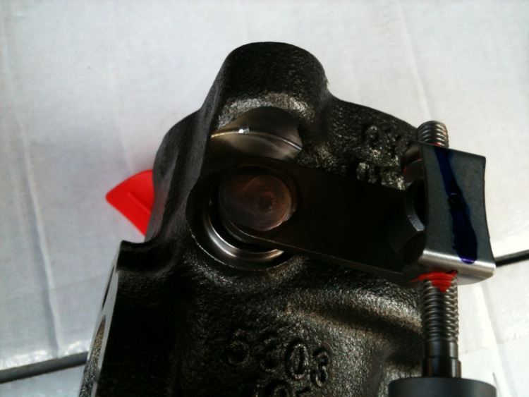

    Натяжение вестгейта (справа длина штока) выверено, оттарировано, помечено краской.

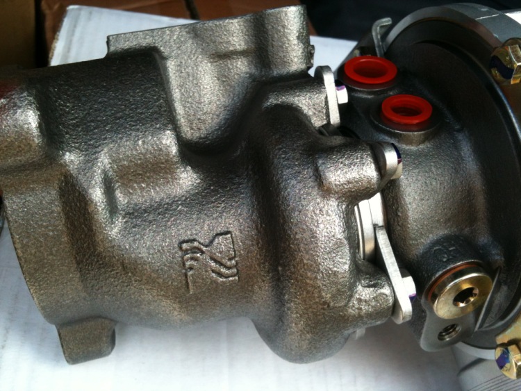

    7) Лого на горячей части. Горячая часть - чистый чугун, НЕ гладенький и ровненький
    8) Заслонка вестгейта, залита чтобы не отвалилась. Там температуры до 1200 градусов. Сварка улетает нафиг и колесо портит Поэтому этот узел "не ремонтируется в гаражных условиях".
