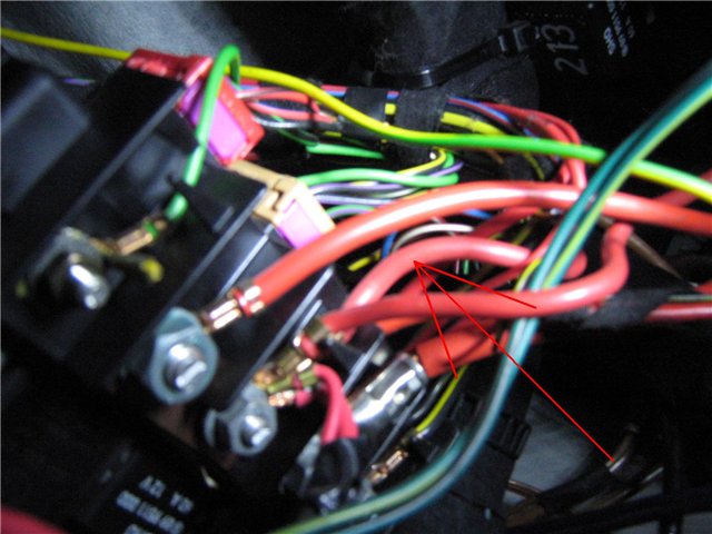

    Короче так. Утечка идет вот по этому проводу (на фото отметил), далее провод уходит в жгут наверх и соединяется с основным жгутом. Соответственно дальнейший его путь хрен отыщещь. Кто-нибудь знает, что питает он? Если что, этот провод находится по центру из 5-и клемм на плате и он там самый большой на этой клемме.

    Mih@tlt, есть один вариант в моем мозгу - оставить только его подключенным и посмотреть что заработает в машине. Далее по схемам уже смотреть что из заработавшего как подключается. Других мыслей нет.
    или если слишком много отключать - идти от противного, то есть отключить только его и посмотреть что перестало работать.
    Если это чисто красный провод, то при всех выдернутых предохранителях он остается подключенным только к замку зажигания, подрулевому поворотнику и ручке включения габаритов/ближнего света.

    Щас отсоединил этот провод, замерил - 0.300, мляяя ну я так понимаю, там не спящий БК и т.д. Короче для большей локализации места утечки, надо будет: отсоединить БК, вытащить все преды и оставить только этот один провод подсоединенным Муторно конечно, но деваться некуда.
    да, именно он
    я отсоединял и замок зажигания, и выключатель габариты/ближний. Это получается беда в подрулевом выключател поворотников? Такое может быть?

    Скинул фишку с подрулевого переключателя, выждал 20 минут - 0.280
    Убейте меня башкой ап стену, а...
    Щас бокс освободится, загоню машину... нахер все поотключаю...
    Отключил БК, вытащил ВСЕ предохранители, отсоединил фишку с подрулевого переключателя поворотников, включения габаритов/бл. света, корректора фар, замка зажигания - 0.280 ампер...
    Пойду провода отсоединять...
    До кучи ко всему перечисленному выше отключил, второй подрулевой переключатель и приборку вынул. Как было, так и осталось - 0.280, но после того как отключил блок управления на вод. двери утечка упала до 0.140 ампер... объясните мне, что происходит

    Прошлой зимой когда взял пассат, тоже утечка была 0.35-0.40 вроди, выдернул все предохранители- ноль эмоций, сигналку и музыку отрубил- пофиг, есть утечка около 0.3 всеравно... начал разбиратся- сунул руку за блок реле а там лежит еще 1 сигналка заблоченая, от нее половина проводов отключена, сдернул с нее разъем все шикарно, сел- завожу, зажигание включилось а стартер по нулям(сигналка с автозапуском была), нашел в итоге мануал к ней соединил разорванный провод- все стало нормально.
    З.Ы. может кому поможет.
    старую сигналку мне всю с потрохами вытащили.
    Сходил пообедал, пошел заново замерил - 0.002... подключил блок вод. двери - не поднялось...
