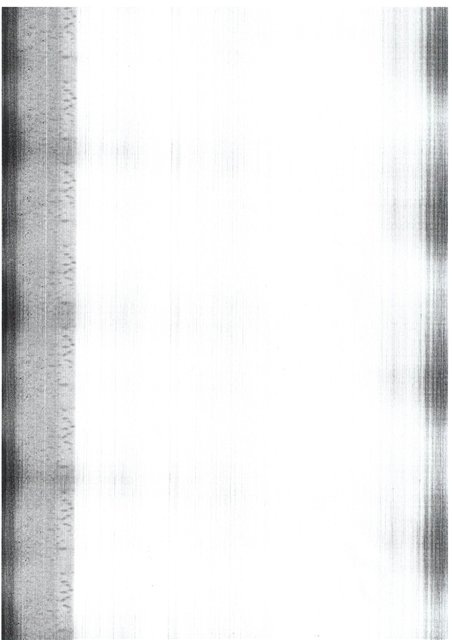

    Canon LBP2900
    Цитата Сообщение от Ganz Посмотреть сообщение
    был бы скан дефекта
    B деффект увеличивается, раньше отступ вордовский хватал, теперь нет
    ликбез
    изучал...
    Причем справа есть частичная (не полностью по кругу) желтая полоса износа на барабане, а слева тупо засыпан тонером

    Судя по картинке барабан (фоторецптор ) и ракель под замену.Есть еще как вариант магнитный вал,но лучше начать всё-таки с замены барабана и ракеля-это дешевле .
    согласен, скорее всего
    а может засыпали тонер, без чистки отработки

    Спасибо всем отозвавшимся Почистил барабан, остались тока полосы по краям по 1 см на поврежденных элементах. Буду добивать, пока тонер не кончиться. А там уже все под замену
